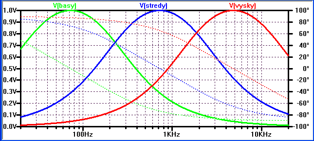

Pro konstrukci barevné hudby poskytne lineární stupnice tlumení filtrů trochu optimističtější pohled. Pokud se má dosáhnout nějaké rozumné separace pásem, komparační úroveň by měla být okolo 60% max. hodnoty. Graf vychází z hodnot p. Olejára.

Průběh těch křivek pro hodnoty dle schematu ti krásně ukazuje obrázek Bernarda.Odpory 47k připojené na + vstupy všech tří operáků se pro daný výpočet uvažují paralelně,neb jsou pro střídavý signál takto spojeny malou impedancí napájecího zdroje . Jak se počítá zesílení a vstupní impedance ( odpor) operáku v invertujícím a neinvertujícím zapojení,to jste asi brali,jinak doporučuji Wikipedii.
Mám stále ,možná špatný, dojem,že si představuješ propust jako něco,co nějaký kmitočet propouští a jiný vůbec ne - tak tomu v přírodě není a každá reálná propust propouští všechny kmitočty,které do ní lezou,některé však utlumí třeba jen o 5% a jiné třeba milionkrát - viz Bernardův obrázek,křivky "hrbů" končí na jedné straně osy x u ss signálu,který přes kondenzátor neprojde,na straně druhé při kmitočtu nekonečném.

Ono je to tak, že Wienův článek tlumí i tu frekvenci f₀, viz:
Milan píše:...
Takže Wienův článek ( součástky značeny dle přihlouplého obrázku v příloze) má maximum přenosu na frekvenci fo= 1/ 2∏*√R1R2C1C2
a to je 1/ (1+R1/R2 + C2/C1)
Nejčastěji bývá R1=R2 a C1=C2, a v tom případě vyplyne tlumení pro f₀:
1/(1+1+1) = 1/3 ;
Ty křivky nahoře vznikly tak, že se W-článek budil na vstupu zdrojem 3 V, a tak maxima na výstupu mají 1 V. Tlumení je zkrátka relativní pojem.
