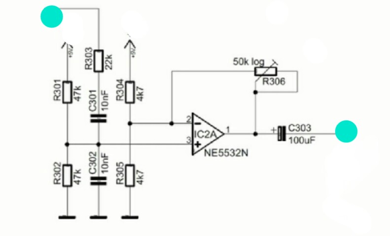

Chtěl bych poprosit o pomoc s výpočtem této pásmové propusti. A po případě jak vypočítat ten operační zesilovač. Schéma zapojení je na obrázku.

Co na tom chceš počítat? Vždyť se jedná o neinvertující zesilovač s nastavitelným zesílením, kterému je předřazen wienův článek s kritickým kmitočtem cca 725 Hz.

#3 Příspěvek od Milan »
Vzorečky pro kvazirezonanci a přenos Wienova článku najdeš na netu,hledej Wienův článek. Ten se zde skládá z R303 a C301 v sériové větvi ( + případný výstupní odpor/impedance předřazeného zdroje signálu) a paralelní větve tvořené C302 a paralelní kombinací R301,302.
Následuje neinvertující zesilovač se zesílením nastavitelným změnou R 306 - velikost zesílení je dána poměrem R306/ paralelně R304,305. Zapojení pochází z něčeho,kde není operák napájen symetricky. To má ovšem značný problém v tom,že zesiluje i ss složku rozdílu mezi děliči R301,302 a R304,305 - jinak řečeno, když budeš mít nastaveno zesílení třeba 15 a použiješ-li 10% odpory v děličích, může být výstup operáku klidně v saturaci a nebude to fungovat - musel by se rozdíl na vstupech dokompenzovat,tím se ovšem zase změní zesílení atd . - prostě zapojení na .... jak po stránce propusti ( mizerná strmost boků),tak nastavení velikosti a stability zesílení.
Asi by bylo dobré sdělit,zda je to školní příklad nebo to chceš k něčemu použít - v tom případě k čemu.

Potřeboval bych vypočítat od jaké do jaké frekvence to bude propouštět a případně vzorečky

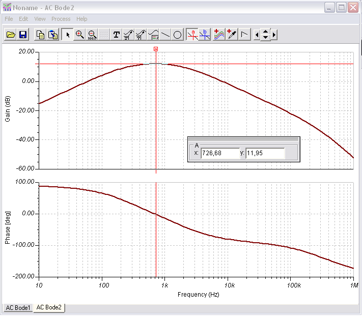

#6 Příspěvek od Davidus »
při 50% nastavení potenciometru

R₃₀₁ a R₃₀₂ jsou z hlediska funkce můstku paralelně a jejich hodnota je tedy totožná s R₃₀₃. To je stav, který odkaz popisuje (n=1).

Pokud chceš počítat přesně (pouze Wienův článek), tak:
R = R303
C = C301 = C302
R2 = R301*R302/(R301+R302)
Rezonanční frekvence je:
f=1/(2*Pi*C*sqrt(R*R2))
Ve tvém zapojení vychází: 699.96 Hz
Přenos je (absolutní hodnota):
A = (2*Pi*f*C*R2)/sqrt((4*Pi^2*f^2*C^2*R*R2−1)^2+4*Pi^2*f^2*C^2*(2*R2+R)^2)
Útlum v decibelech je:
20*log10(A)

Ok ještě by mě zajímalo jak bych vypočítat od jaké frekvence do jaké frekvence to pouští. A jestli jsem to dobře pochopil u toho operačního zesilovače tak ten R1 je taky R1=(4k7*4k7)/(4k7+4k7 ) a R2 je ten potenciometr.

Kmitočet si vypočítáš z toho vzorce u Ladera, když A klesne o 3dB.

Špatně položená otázka. Co to znamená "propouští" ? De facto to propouští všechny frekvence, ale jednu z nich nejvíce. Spávně byste se měl zeptat: jaká je šířka pásma pro pokles xxx decibelů? A to najdete v grafu od Davidus.

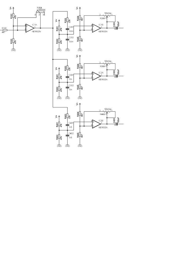

Já tomu vůbec nerozumím. Mam to použité v barevné hudbě. Kde jsou 3 tyto propusti. Budu to dělat na maturitu. Tak se chci zeptat, aby mě pak komise neptal na něco. A taky by mě zajímalo na jaký frekvence to bude reagovat

Drátku,ty se pořád dokola ptáš blbě,tak ti nikdo pořádně neodpoví. Přece každá reálná pásmová propust propouští kmitočky od nuly nebo skoro nuly do nekonečna,jde jen o to,s jakým útlumem pro jaký kmitočet -nikdy to ale u reálné propusti nebude nula. Šířka pásma propusti (zádrže atd) je obvykle definována pro pokles amplitudové charekteritiky proti maximu o 3dB (to snad víš,co to je)na obě strany,viz obrázky od kolegy nahoře (u nadkritiky vázaných propustí to může být jinak,to ale není tvůj případ). Někdy se používá i definice třeba pro pokles o 20 nebo více dB,záleží na tom, oč se jedná(třeba u krystalových filtrů jsou 3 dB málo vhodné ). Před asi 50 lety jsem také barevnou hudbu stavěl,tenkrát s elektronkami a žárovičkami na vánoční stromeček. Filtry jsem spočítat také neuměl,tak jsem postavil nějaké publikované schema a zjistil,že červené a modré svítí/blikají prakticky stejně. Problém byl v tom,že ty filtry byly značně tupé,podobně jako tvůj,
a zdroj signálu-magnetofon- neměl žádné basy ani výšky.
Dej sem prosím schema té barevné hudby,pokusím se ti to "namastit"a vysvětlit na konkrétním schematu.

Je to tohle Drátku ?
