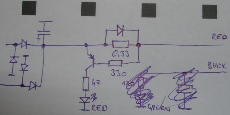

A jinak- to zapojení kolem červené LED je v tvém případě asi takové:
(59.33 KiB) Staženo 39 x

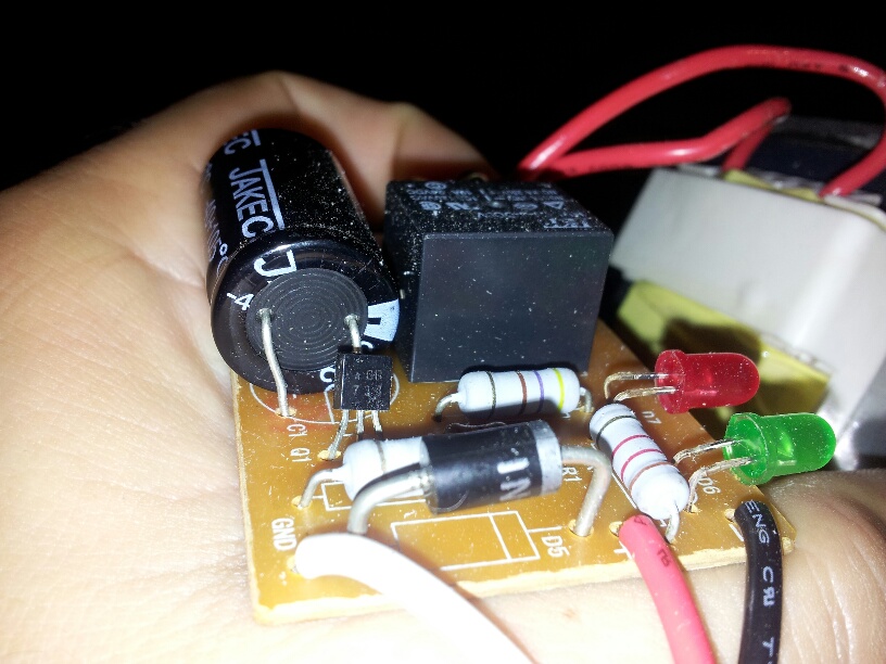

Lepsie foto nedam.
(160.9 KiB) Staženo 82 x

#20 Příspěvek od ok1hga »
je to 2SA733 . . .

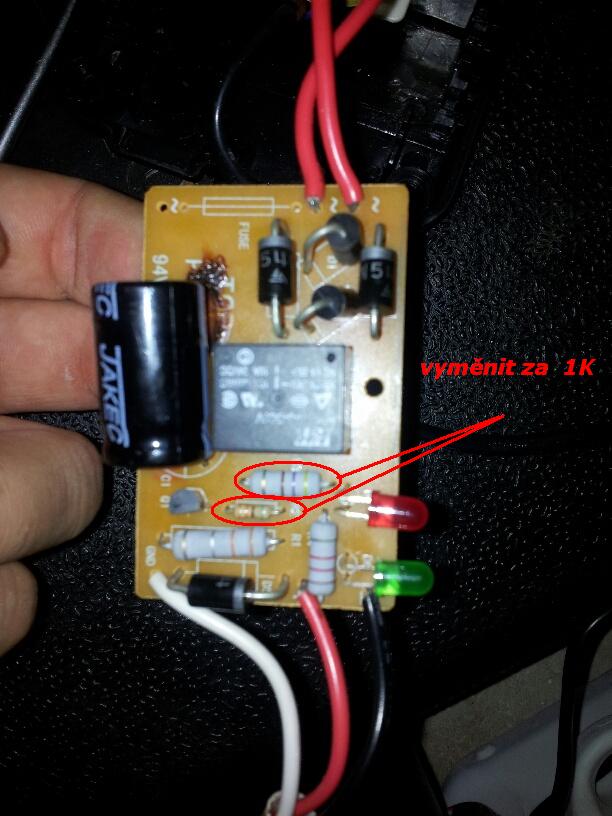

ale chtělo by to ještě změnit dva odpory, jinak to shoří znovu . . .
kolik je napětí na tom velkém elytu ?
(68.9 KiB) Staženo 44 x

vyměň tranzistor, vyměň ty odpory a překontroluj červenou LEDku jestli to přežila . . .
ale radši bych ji hned vyměnil a bude . . .

Ahoj. Tak som dnes kupil a vymenil trand a aj tie dva odpory. Vysledok sa nezmenil nabijat nabija no nesignalizuje.

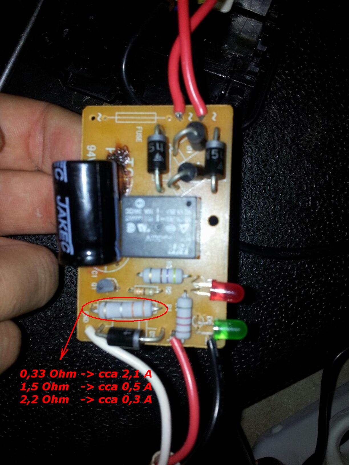

(191.68 KiB) Staženo 35 x

Příspěvky: 12602
#29 Příspěvek od ok1hga »
tak to máš blbě zapojený, nebo baterku v háji !
