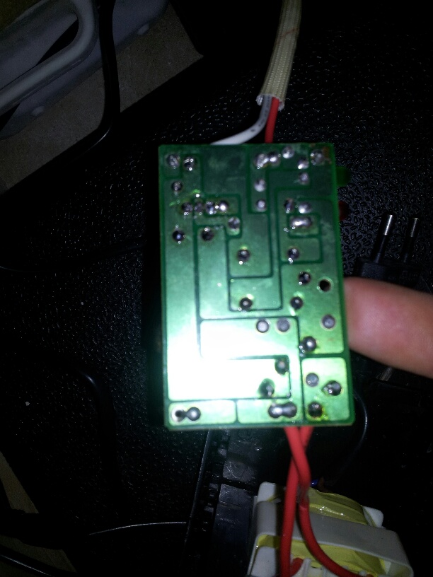

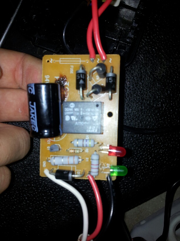

#9 Příspěvek od lipko »
Zasielam foto:
(172.03 KiB) Staženo 149 x
lipko
Příspěvky: 1134
Registrován: 25 čer 2008, 00:00
Bydliště: Zvolen SK
#10 Příspěvek od lipko »
Foto 2:
(139.51 KiB) Staženo 109 x
Příspěvky: 8229
#11 Příspěvek od Michal22 »
Ta fotka ze strany spojů není nic moc, nevidím detaily. Ale předběžně by to fakt mohl být PNP tranzistor.

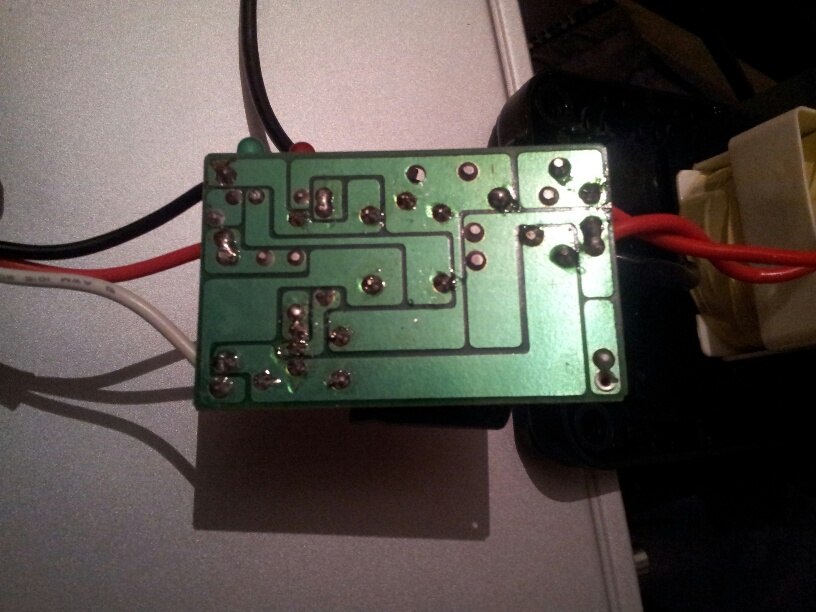

Příspěvky: 8229
#13 Příspěvek od Michal22 »
1. udělej znovu tu fotku ze strany spojů (pokud možno na denním světle, a ostrou).
2. to že do baterie teče proud je indikováno tou červenou LED?
lipko
Příspěvky: 1134
Bydliště: Zvolen SK
#14 Příspěvek od lipko »
Cervena led signalizovala nabijanie. Zelena ked bol akumulator nabity. Foto prikladam.
(163.57 KiB) Staženo 84 x
