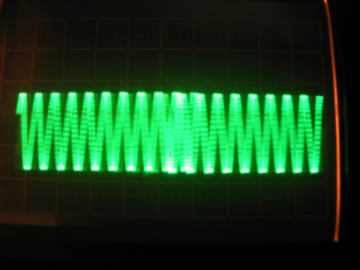

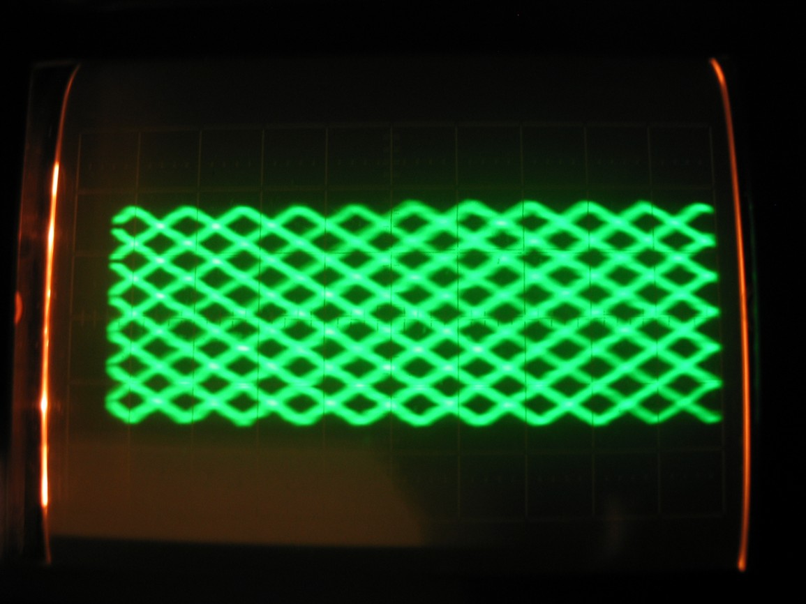

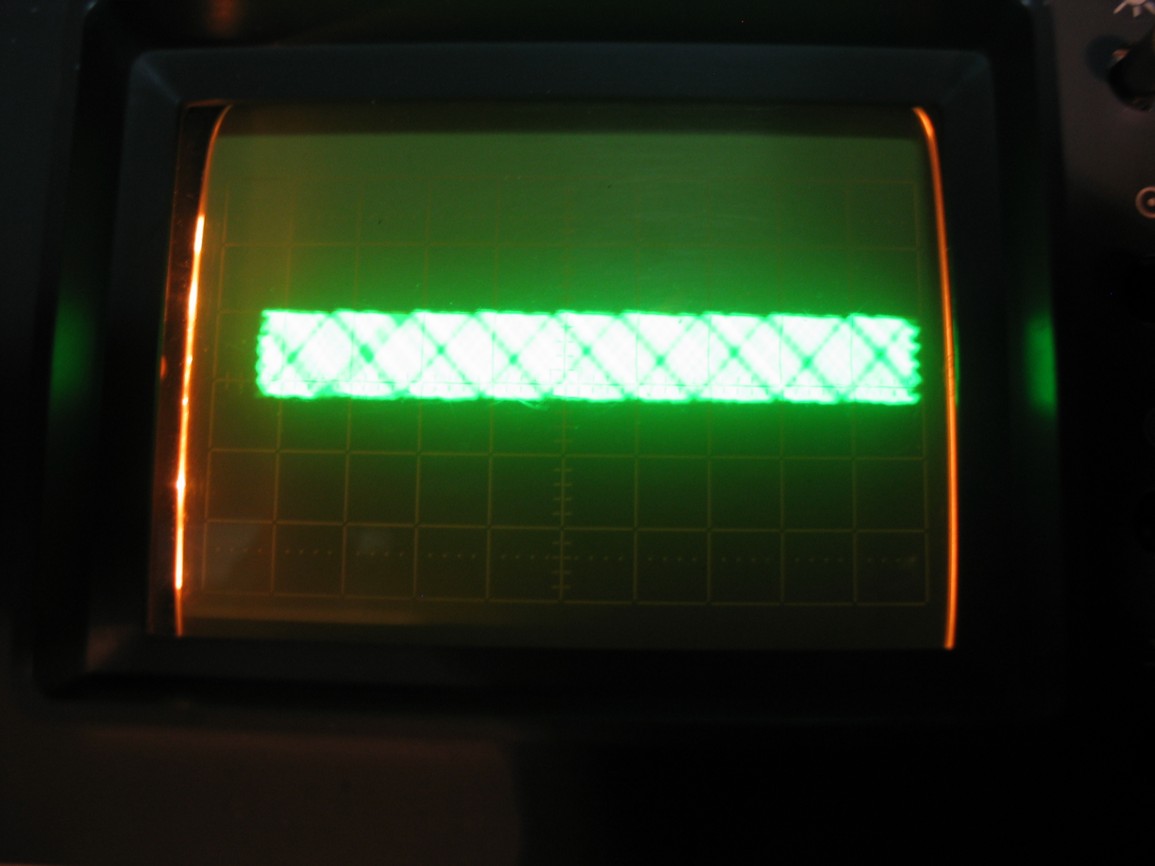

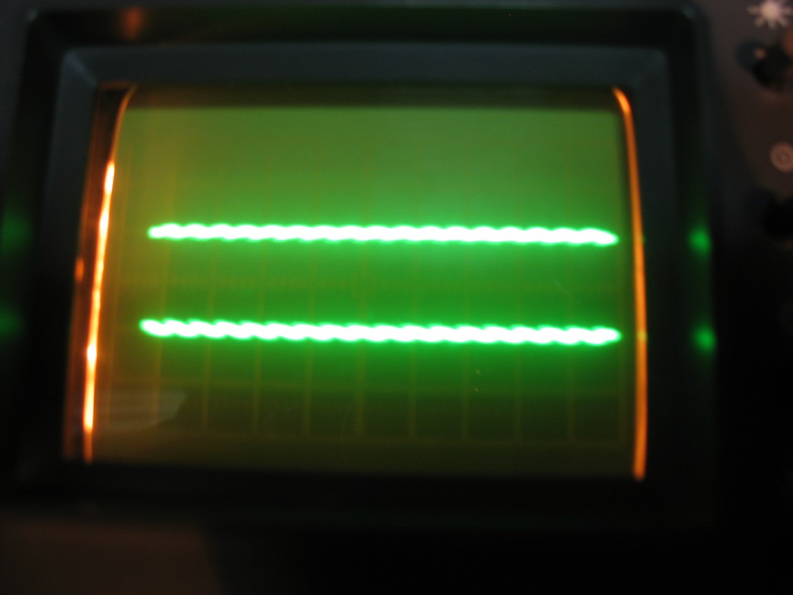

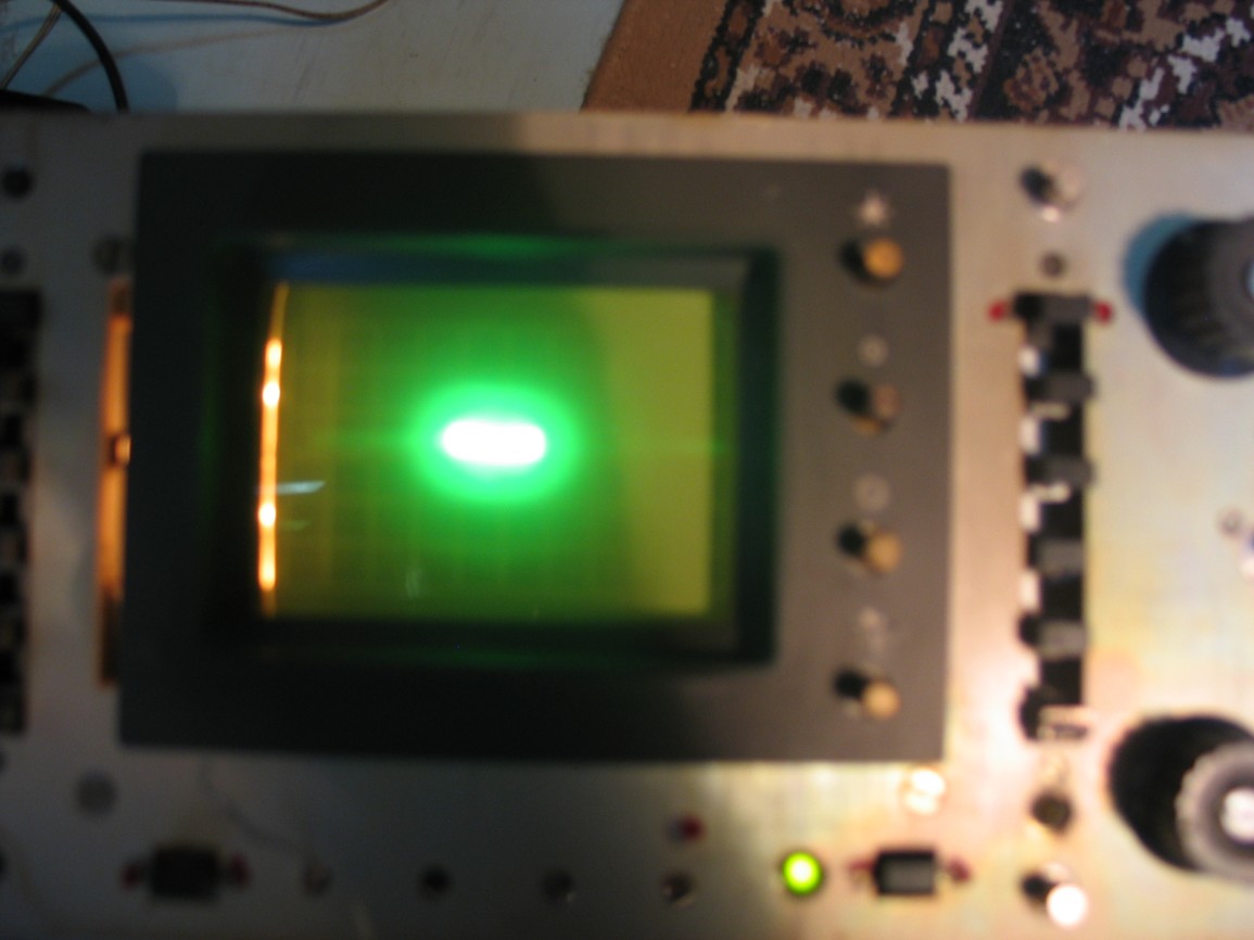

Myslím že keby bol v zdroji skratovaní keramický kondík,tak by napätie nebolo ani po odpojení 48 V vetvy.Mal som skrat niekde na doske spúšťacích obvodov.Teraz má odber z celého 48 V zdroja 54-56mA a napätie 47.7V.Už mi ukazuje nejaké bludy.Sínus mi ukazuje ako pila.pilu normálne a obdlžník ,skoro ako dve rozkmitané rovnobežky.Robí aj iné čudá - ked ho zapnem tak miesto stredovej čiary mi ubieha do strany bodka.Ked dám signál tak mi ho nejako -ako som už písal-ukazuje.Signál sa mi ako tak dá rozoznať len asi do 10-20 kHz.Vyššie len samá vlnovka. Ked stlačím X Y tak neukáže nič.Ak treba tak dám nejaké foto.

#24 Příspěvek od mkat »
Ešte musím dodať že B-čková zakladna mi nefunguje.Ked prepnem na B základnu obrazovka ostane tmavá.Ked ju prepnem na A zakladnu ,funguje aj A
aj B vstup.
trojuholmík
(88.54 KiB) Staženo 69 x
obdlžník-nalepšie viditelny
(90.89 KiB) Staženo 65 x
odbieha bodka .-mala by čiara
(112.84 KiB) Staženo 75 x

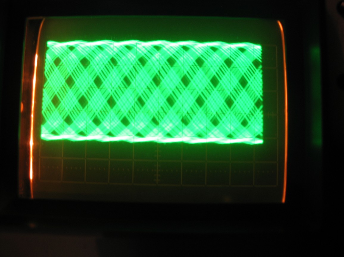

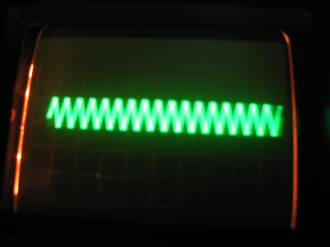

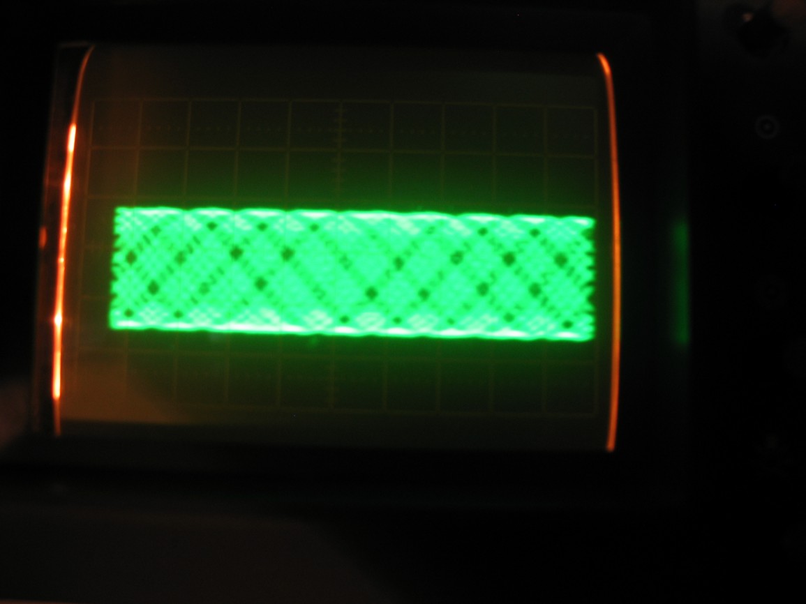

dalšie
(125.64 KiB) Staženo 72 x
(125.32 KiB) Staženo 48 x
sínus po prepnutí
(82.22 KiB) Staženo 52 x
