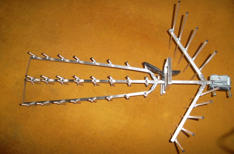

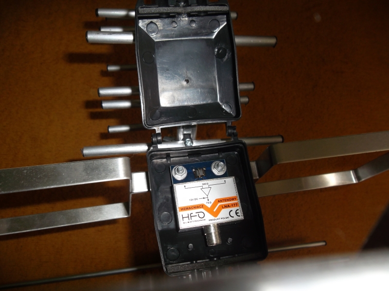

Tak, když teda říkáte zkusit normální anténu, tak jednu tady pořád mám. Sice to není síto, ale snad by měla být lepší něž sencor. Má na sobě, ale zesilovač viz foto. Je na dvou matkách, vyřadím ho tak, že ho vyhodím ven a jak teda napojím koax? Asi nijak pokud nemám ten symetrizační člen, že?

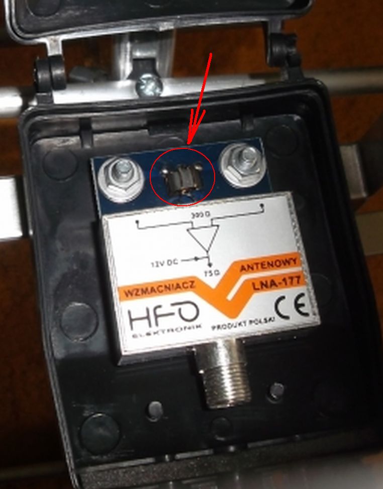

Už se to řešilo, čti tady

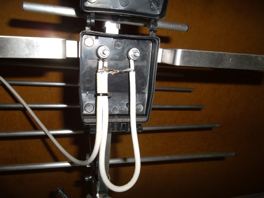

#24 Příspěvek od ok1hga »
tady je nejjednodužší použít smyčku z kabelu . . .
není potřeba nic jiného vymýšlet . . .
tak jen pro názornost . . .
Obrázek

V tomto případě není smyčka z koaxiálu optimální. Je moc úzkopásmová, bendy přijímá K29 až K59. Pro tento účel bude lepší symetrizák na dvouděrovém (krátkém) feritu
#26 Příspěvek od ok1hga »
Eleman píše:V tomto případě není smyčka z koaxiálu optimální. Je moc úzkopásmová, bendy přijímá K29 až K59.
ale je to nejjednodužší řešení a použije na to jen kousek z kabelu, který tam má . . .
jde o zkoušku . . .
délka smyčky se spočítá podle nejslabšího multiplexu . . .
Eleman píše:Pro tento účel bude lepší symetrizák na dvouděrovém (krátkém) feritu
klidně, proč né ?!?
dokonce ho má na tom zesilovači . . . stačí ho jen předělat na jinou destičku s otvory pro ten dipol a nějakou objímkou pro připevnění a zapojení koaxiálu . . .
ale nevěřím, že by to udělal tak, aby se to v případě nezdaru dalo použít znova . . . s tou smyčkou to lze vše vrátit zpátky . . .

No, tak jsem udělal podlé návodu smyčku a přesto že by mohla být úzkopásmová, tak i v pokoji na ní jedou v pohodě kanály 29.33.40.59 na 90%, ale K46 skáče 0-95% a nehce se ustálit na rozumné hodnotě, max 45% to jsem mířil někam na Olomouc, takže na balkoně ani ťuk a nebo 2 patro je moc nízko. :( Je fakt, že naproti na panéláku má site T-mobile, takže proto možná začal ten K46 blbnout. Možná by to chtělo zkusit tu Alcad BU-116 LTE.

Dnes jsem ještě laboroval s tou normální půjčenou anténou Tri Digit bez zesilovače pouze stou smyčkou jsem našel konečně ve směru na Olomouc 75% pro mux4 a dokonce naladím K 25,33,49 což je asi Zlín – Tlustá hora, ale slabě. Tak jsem nakonec natočíl tu bazmekovou anténu Sencor tím směr Olomouc s napájením 5V po koaxu a funguje to. Prostě, úplně na druhou stranu než je Kojál a vysílač s mux4 od kterých jsem vzduchem nedaleko a na 46 kanále konečně mám alespoň těch 75% což úplně stačí aby fungoval bez kostek přičemž na muxu1.2.3 z Kojálu zůstalo 90%. Takže zatím vyhráno a podle mě tady prostě beru pouze nějaké odrazy, jinak to nechápu.
