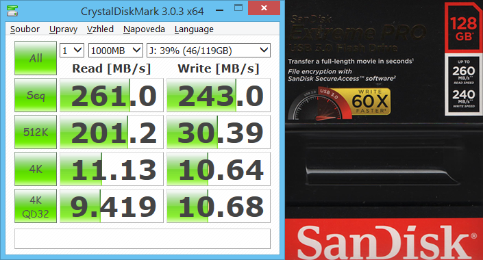

Každá flashka padá při malých souborech na hubu, i ty ultrarychlé, které nejlépe musíš krmit z SSD.
(186.92 KiB) Staženo 50 x

Nějak jsem nepochopil, proč se tady jančí kvůli trvanlivosti dat. Hromadu let (aspoň osm) používám k instalacím (cca 1 týdně) pouze flashdisk. Vždy kupuji SanDisky, kde jsem začínal s 16GB až po dnešní 128GB (viz. obrázek výše). Mám tam veškeré ISO, aktualizace, ostatní instalačky, balíky ovladačů atd. Při instalacích probíhá kontrolní součet instalovaných souborů a nikdy jsem nezaznamenal, že by byl nějaký poškozený. Ty flashky často nepřepisuju, jen sem tam něco obnovím.
Základ je, vyhnout se hypermarketovým produktům a koupit si něco pořádného.
