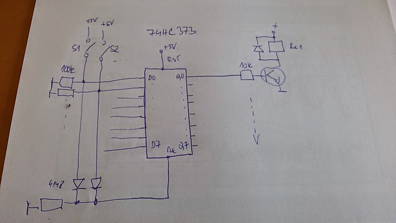

Myslím že nejjednodušeji by to šlo pomocí té 74373. Minimum součástek. Vstupy uzemníš přes odpor a tlačítkem přivedeš 5V a druhým kontaktem (který bude společný se všema tlačítky)provedeš zápis. Celkem 1 IO. 16 odporů, 8 tranzistorů, 8 dvou kontaktních spínačů :D
rtg5273
Příspěvky: 169
Registrován: 24 led 2006, 00:00
#22 Příspěvek od rtg5273 »
Takto?
(94.08 KiB) Staženo 93 x
ZVUK2000
Příspěvky: 4397
Bydliště: Karvinsko
#23 Příspěvek od ZVUK2000 »
To by mohlo fungovat, a díky diodové matici nepotřebuješ další kontakt.
Cowley
Příspěvky: 3557
#24 Příspěvek od Cowley »
A nenaskočí při současném stisku několika tlačítek více relátek?

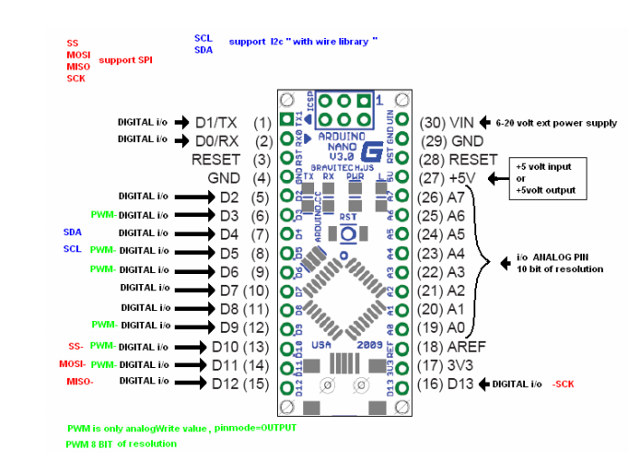

Pokud by ses nakonec prece jenom rozhodl pro mikrokontroler ... jendnoduchy a levny zpusob pro uplneho zacatecnika by mohl vypadat asi takto
Program je psan v prostredi ARDUINO jako jednoduse pochopitelny priklad ... tak aby to pobral opravdu kazdy.
tlacitka.txt
psano pro IDE ARDUINO
(2.32 KiB) Staženo 92 x
(131.18 KiB) Staženo 77 x
