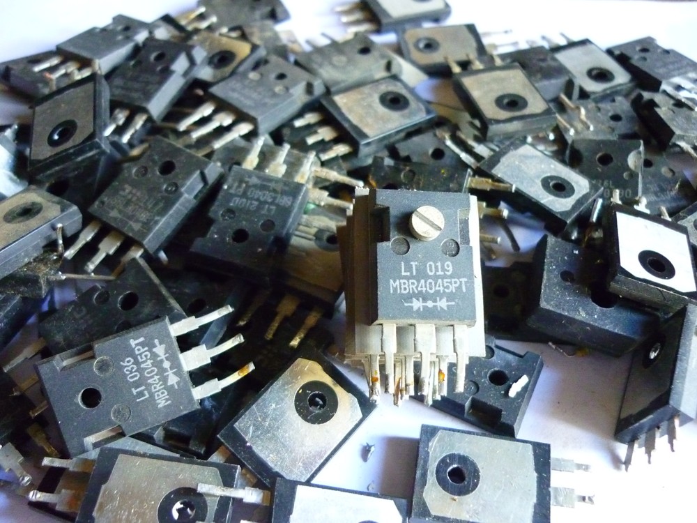

Jaké jsou použity Schottky diody v usměrňovači ?
Je všeobecně známo, že tyto diody jsou citlivé na překročení Vrrm.
Kolik je tam v uvedeném zapojení při nastaveném max. výstupu a při plném zatížení, kdy jsou tam zpravidla i indukční překmity ?
samponek
Příspěvky: 3885
#19 Příspěvek od samponek »
Dvojité MBR4045PT po dvou až třech paralelně a ta výstupní také po dvou.
(198.06 KiB) Staženo 148 x

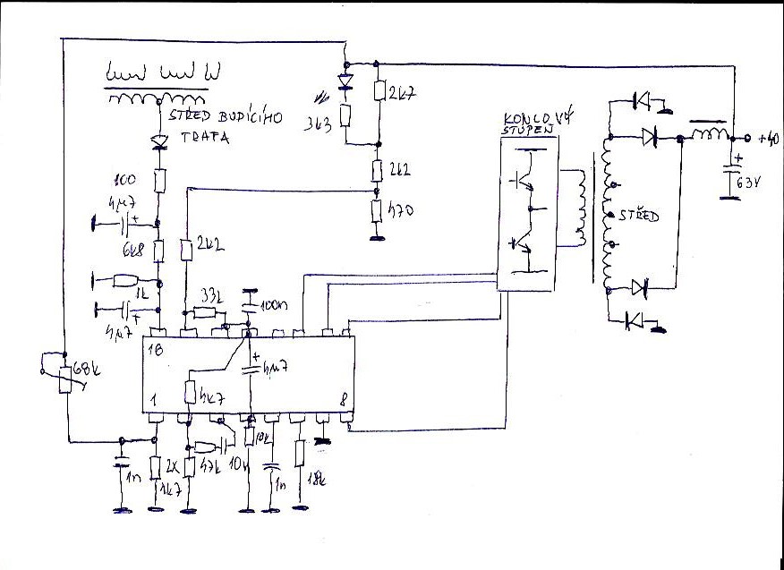

samponek píše:Úprava spočívá ve využití nezapojeného komparátoru v TL 494 jako zkratové ochrany.
Ale to se v PC zdrojích běžně používá, třeba
http://home.zcu.cz/~ronesova/bastl/file ... tp2007.gif
samponek
Příspěvky: 3885
#21 Příspěvek od samponek »
To ano, ale jak v kterém, někde je -IN2 na Uref a +IN2 na kostru a vypínání je pomocí pinu 4 dvěma tranzistory, nebo LM324, který hlídá napětí na výstupech, ale zároveň blokuje možnost změnit napětí. Předpětí z 33k na pin 15 umožní start zdroje a zároveň dělič z výstupu umožňuje měnit napětí a působí jako zkratová ochrana, zároveň při zapnutí zkratovaného zdroje ho nespustí, protože při zkratu se -IN2 přizemní, po odpojení zkratu hned naběhne. ( nemusí se resetovat vypnutím a opětovným zapnutím, nevypadne při připojení třeba žárovek,což je pro zesilovač důležité, tím se zdroj stane universální pro jakékoli použití v rozsahu 5V až 55V, řeší to mnoho lidí. . .)
Je to universální pro všechny zdroje s TL494 nebo KA7500.

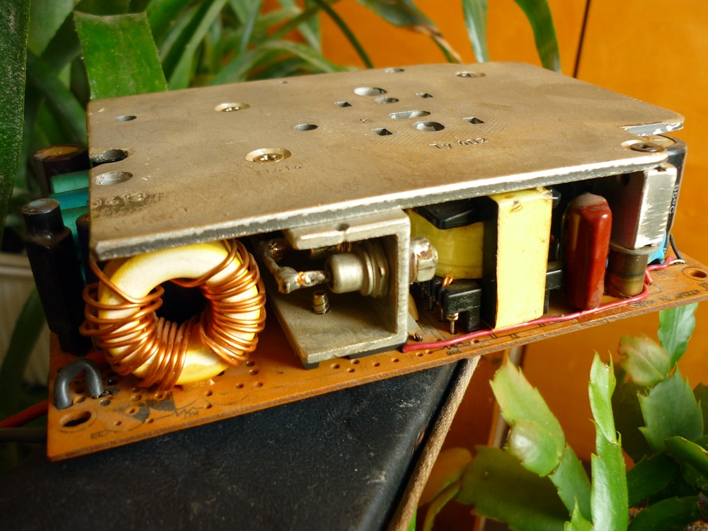

Musíš vyčíst nabíjecí podmínky, co se týče napětí a proudu a tomu přizpůsobit odpor 6k8 pro proud a 68k pro napětí. Na 88V dáš dva zdroje do série, nebo dát do jednoho zdroje trafa dvě a sekundáry do série.
Napájení pro TL494 ( pin 12 ) vyvedeš přes diodu ze středu ( prvního trafa ) protože na výstupu jsou dvě diody na kostru, na jeho středu je tím pádem cca 20V proti kostře.
Z jednoho PC zdroje to nejde, potřebuješ trafa dvě, nebo rovnou dvě destičky zdrojů zapojené do série ( 44 + 44 = 88V )
Původní větve zdroje +5V , -5V a -12V musíš samozřejmě odpojit a na výstup dát kondenzátor na 63V do každého zdroje, nebo na 100V když budou trafa v jednom zdroji v sérii, jinak by to po chvilce vybouchlo.
V praxi to znamená odstranit z destičky všechny výstupní kondenzátory a jeden dát na 63V ( nebo na 100V když budou dvě trafa na jedné destičce v sérii )
Na nošení v batohu se to hodí, destička zdroje po úpravě už s dvěma trafy váží 860g + krabička, rozměry jsou 150 x 110 x 40 mm.

Když nepoužiješ diody KY195 ( tady je jich šest ) a kondenzátory TF010 jako já, které tam zabírají dost místa a dáš novější, menší elektrolytické kondenzátory, můžeš destičku stlačit na menší rozměr. Když budeš šikovný, dostaneš se na 3/5 stávajícího rozměru.
4A na 88V je cca 350W, kus hliníku tam být stále musí, hlavně na diodách a spínacích tranzistorech.
Větší jádro a menší kmitočet = menší ztráty a menší zahřívání, ale větší rozměr.
A naopak.

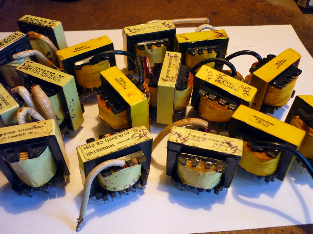

Jestli tam nechceš ventilátor, dej dvě větší PC trafa typ EI40 a 22kHz.
Ćím pomaleji tranzistory trafo spínají, tím míň hřejí ( i trafa míň hřejí ) a 350W z toho poleze.
Nebo co největší dvě trafa z 400W PC zdrojů a místo 35kHz jim dej cca 20kHz, je to značně menší oteplení, když se výkon rozdělí na trafa dvě.
Primáry spojíš paralelně a sekundáry do série a za to gaetz a jeden kond na 100V. Zpětnou vazbu do pinu 1 Tl494 vyvedeš z vrchu z plusu kondu 100V a napájení pro TL494 ze středu spodního trafa, tam je 1/4 U cca 20V.
Pomocný STANDBY zdroj není potřeba.
