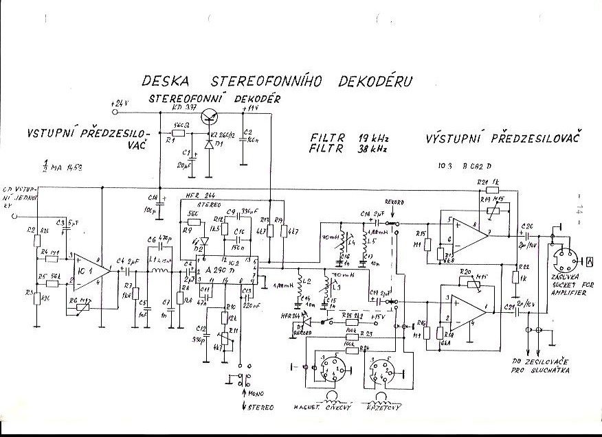

BOBOBO píše:Už jsme to zde "tehdá" popisovali . Úplně nevhodný přijimač (Klabal) - nechodil jednoduše ani s originál plošákem . Když vidím ta šamponova hnízda , tak ve funkčnost toho , co by tímto stylem postavil , nevěřím .
Vstupní jednotku, na kterou jsem poslal schéma jsem zapojil jako ultra vrabčí hnízdo do komůrek od kanálového voliče z televize, před prvním káefkem je ještě mosfet KF910 s varikapy, který byl jako vf zesilovač v kanálovém voliči, štěnice A220D je z mezifrekvence Color110, pak LC filtr 114kHz, pak A290D + LC 38khz a 19kHz. Za vstupní jednotkou to pokračuje tímto
