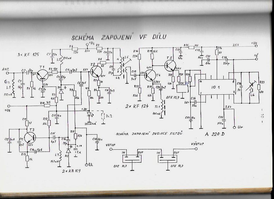

samponek
Příspěvky: 3885
#15 Příspěvek od samponek »
5 tranzistorů a jedna štěnica, když to zapojíš podle schéma, hraje to.
L1 6záv
L2 8
L3 8
L4a 7 na kostřičce MF trafo L4b 15, L5 3
L6 5 závitů na kostřičce.
