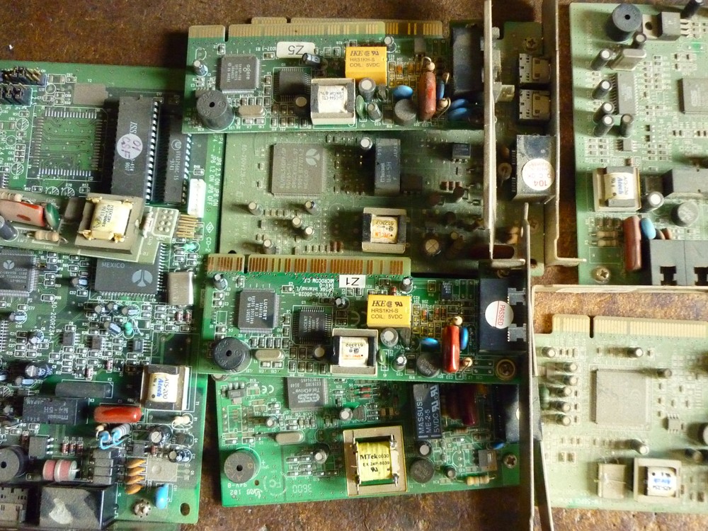

Tak je vykuchej z počítačů v ekáči, při té příležitosti si vezmi i zdroje.

samponek píše:Vykuchej ho z počítačů, v každém je jedno trafo, je skládané z trafoplechů a basuje i výškuje skvěle.
Telefonní modemy jsou tak v hodně starých počítačích na smeťáku :roll:

#18 Příspěvek od danhard »
curlyboi píše:... tohle vypadá jako staré síťovky, ty už doma mít nebudu :/
Je dobré rozlišovat mezi síťovou a modemovou kartou, každá obsahuje zcela jiný hw :roll:

samponek
Příspěvky: 3885
#20 Příspěvek od samponek »
Dívej se po tišťákách, které vypadají takhle, na každém trafo je.
(281.82 KiB) Staženo 81 x
danhard
Příspěvky: 6648
Bydliště: Jesenice u Prahy
#21 Příspěvek od danhard »
curlyboi píše:nojo, když nevidím konektory tak se RJ11 od RJ45 blbě poznává ;)
RJ45 nemá důvod u karty být zdvojená - průchozí, je to spojení peer-to-peer.
Voice modem karty se používaly tak před 15-ti lety.
Hovorové trefo najdeš také v každém faxu.

#23 Příspěvek od Sendyx »
Kvalita zvuku přes takové trafo z faxu bude asi tak na úrovni šamponkonstrukcí nebo telefonu. No jestli přes ti kino pouštíš leda nějaké plytké seriály, žádnou náročnou muziku, tak budiž...
lesana87
Příspěvky: 4410
#24 Příspěvek od lesana87 »
Sendyx píše:Kvalita zvuku přes takové trafo z faxu bude asi tak na úrovni šamponkonstrukcí nebo telefonu.
Ale to vůbec ne, lepší modemová trafíčka nemají problém přenést bez znatelného zkreslení celé akustické pásmo.

samponek
Příspěvky: 3885
#26 Příspěvek od samponek »
Přes ty malé trafíčka, která jsou na obrázku je kvalita skvělá, basují nerozeznatelně s i bez, proto je dávám do všech zesilovačů, dají se zapojovat do můstku křížovým zapojením vstupních vinutí.
Pokud to sendyxi nemáš vyzkoušené, jako že namáš, nepiš píčoviny. Trafíčka jsi viděl na deskách v počítačích, v ruce, zapojené na bastlu jsi ho nikdy neměl.
Mrdám ti moje konstrukce, dělám to pro zábavu.
Sendyx
Příspěvky: 12454
#27 Příspěvek od Sendyx »
lesana87 píše:
Ale při jaké úrovni signálu a při jaké budící impedanci zdroje? Měřil jsem jich pár desítek ks a pod 100Hz bych s nima nešel nad 30-50mV ef.

samponek
Příspěvky: 3885
#29 Příspěvek od samponek »
Právě že se hodí zejména do subwooferů na vstup, kde nijak basům nebrání.
Naco jsi jich měřil několik desítek, když jsou všecky stejné ? :roll: Kecy . . . modrého Team bosse
lesana87
Příspěvky: 4410
#30 Příspěvek od lesana87 »
Sendyx píše:Ale při jaké úrovni signálu a při jaké budící impedanci zdroje? Měřil jsem jich pár desítek ks a pod 100Hz bych s nima nešel nad 30-50mV ef.
Bez problémů 700mV 20Hz buzeno výstupem generátoru 600Ω.
Edit: Konkrétně je řeč o těch Atechách na dvojici modemů vpravo na fotce od Šamponka.
