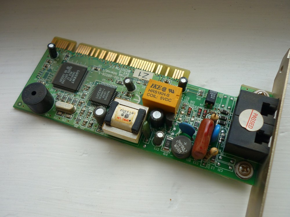

samponek
Příspěvky: 3885
#14 Příspěvek od samponek »
Vykuchej ho z počítačů, v každém je jedno trafo, je skládané z trafoplechů a basuje i výškuje skvěle.
Takhle vypadá tišťák, na kterém trafo je
(118.04 KiB) Staženo 99 x
tišťák z počítače
(143.7 KiB) Staženo 114 x

samponek píše:Takhle vypadá tišťák, na kterém trafo je
tohle vypadá jako staré síťovky, ty už doma mít nebudu :/
