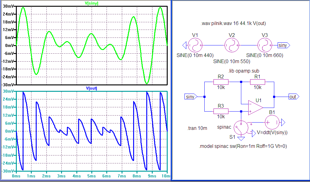

převod na pilový signál
pilnik.zip- Nahrávka zvuku
- (38.24 KiB) Staženo 72 x
pilnik.png- (32.34 KiB) Staženo 86 x
Jaký frekvenční rozsah by měl být na vstupu (výstupu)?Nejde mi o zkreslení signálu pro hudební účely a to, do jaké absurdity se původní zvuk- třeba řeč- zdeformuje, ale o to, jakým způsobem bude kmitačka reproduktoru mít schopnost rozpohybovat reproduktor.
Měl by z toho vzniknout takový interaktivní pokusný objekt.

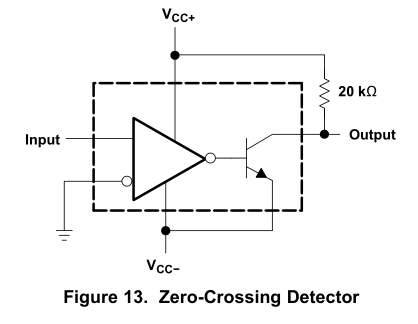

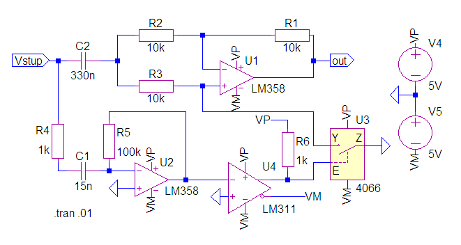

Bernard píše:Komparátor běžný, třeba LM311. Ten spínač by se snad dal udělat pomocí JFET tranzistoru, nebo nějakým analogovým spínačem, jako CD4051. Problém může být v tom derivačním člénku, pokud bys od toho chtěl široké pásmo. Když by byl pasivní, bude hodně tlumit basy, a aktivní zas moc zesilovat výšky.
Pásmo nemusí být široké a lepší je pokud to bude hrát níž. Když jsem to zkoušel s pilovým signálem, testoval jsem to co nějníž, někde okolo 50 Hz.

ne nejde o hašení, jde jen o takovou hříčku - když se membrána reproduktoru pohybuje různě rychle "dopředu a dozadu", tak se může pohybovat celý reproduktor. Signál musí mít podobný tvar jako pila, tedy aby jeden pohyb byl výrazně delší než ten druhý.
