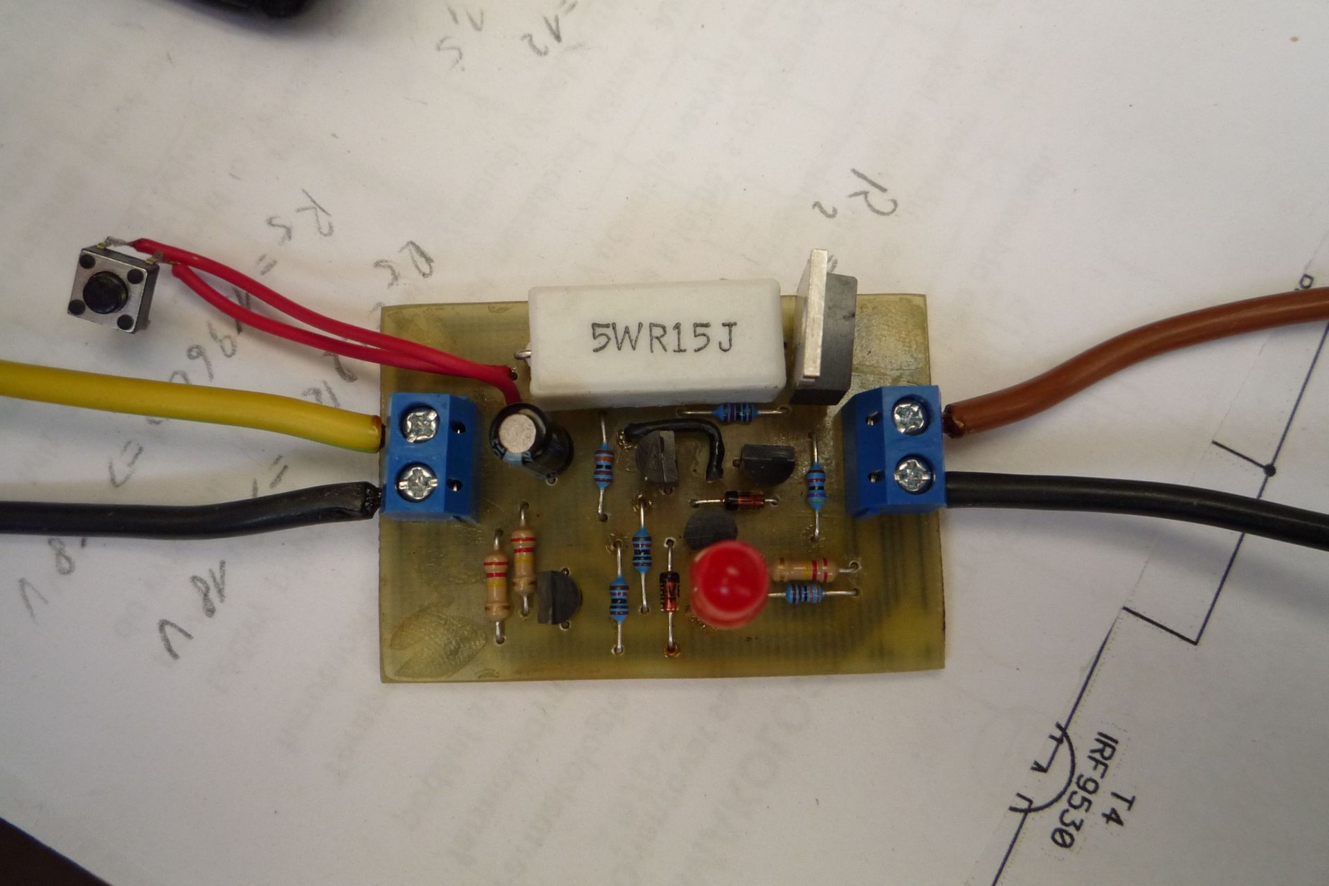

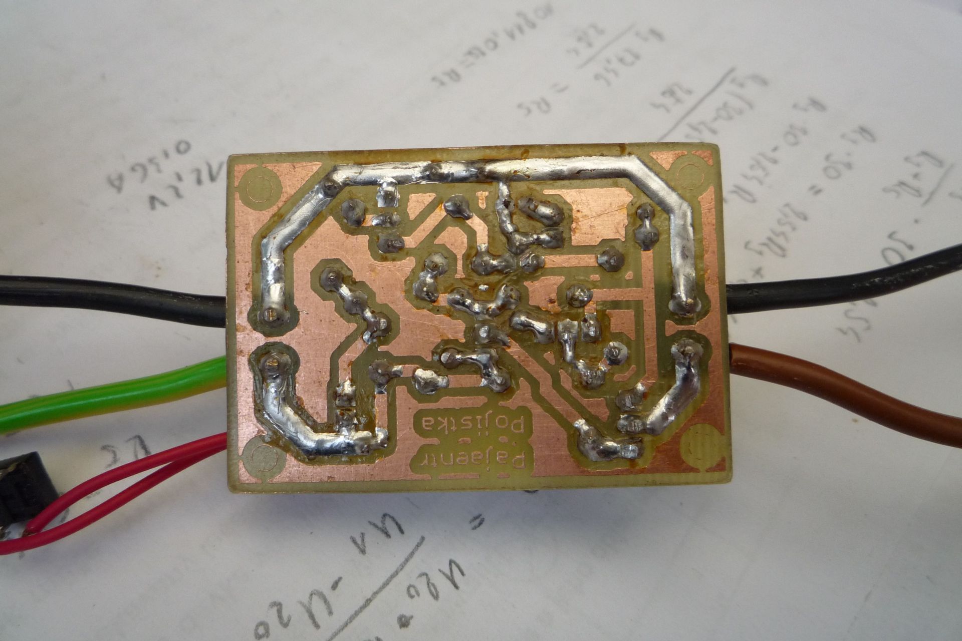

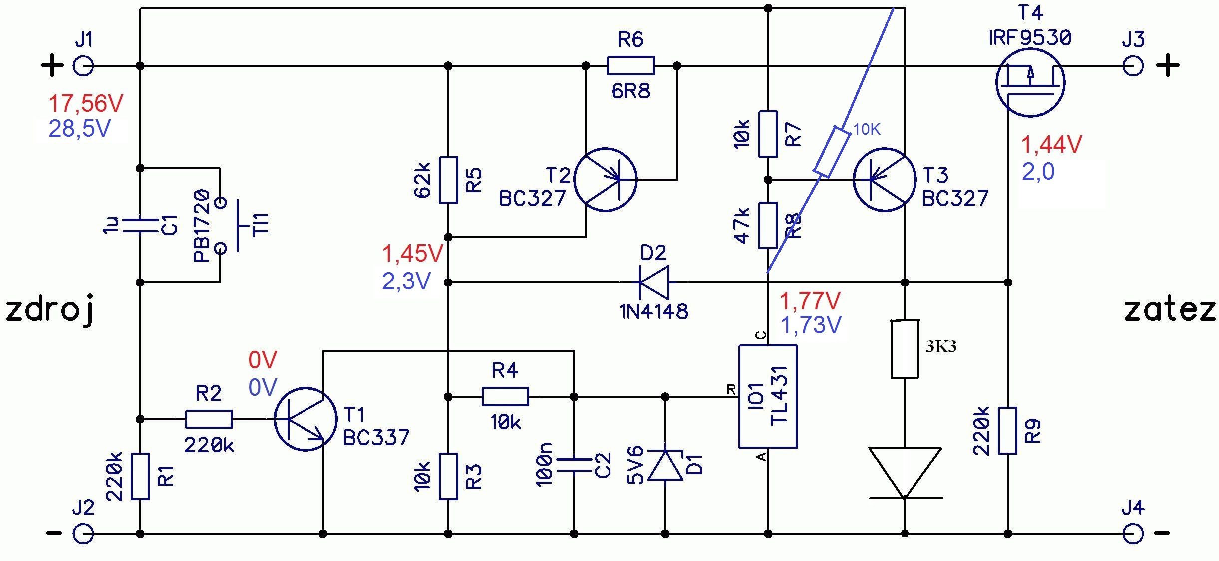

Tak jsem znovu prošel cely zapojení spolu s datasheety a zjistil jsem, že díky slepé víře v natočení tranzistorů BC327 podle Eaglu jsem je zapojil oba opačně.
Po opravě zapojení (proměřil jsem je a spáleny nebyly) se obvod zlepšil a teď vypíná při 17,56V. Zkusil jsem tedy zapojit mezi emitor T3 a katodu Tl431 10K rezistor a výsledkem je, že se to pomohlo a obvod teď vypíná při 28,5V (vypínání při nadproudu jsem ještě nezkoušel). Pro úplnost dodávám naměřená napětí při 17,56V pro obvod bez 10K rezistoru (červená) a při 28,5V se zapojeným 10K rezistorem (modrá). Při měření napětí na katodě TL341 se obvod vždy vypne, takže je to napětí při vyplém obvodu.
Naměřená napětí v obvodu
(187.86 KiB) Staženo 148 x
Napájený obvod zespodu
(264.58 KiB) Staženo 84 x
napájený obvod zvrchu
(213.29 KiB) Staženo 87 x

Tak jsem ještě otestoval vypínání při nadproudu a obvod funguje přesně tak jak jsem jej nastavil - vypíná při 3,5A.
Takže to vypadá, že můj problém je vyřešen, stačilo napájet ten 10K rezistor mezi emitor T3 a katodu TL431.
Rád bych poděkoval všem za užitečné rady. Díky.

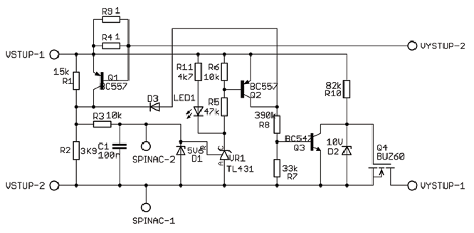

AdamVojtisek
Příspěvky: 3
Registrován: 22 srp 2015, 00:00
#28 Příspěvek od AdamVojtisek »
Zdravím
Ještě to velké Ugs bych řešil zenerkou 18V paralelně k vývodům G,S.
Ještě jeden známý si před několika lety zapojení upravil a fungovalo. Hlavně MOSfet je opačné polarity a T1 je vypuštěn. Posílám schéma. Mám i návrh DPS
(35.56 KiB) Staženo 143 x
