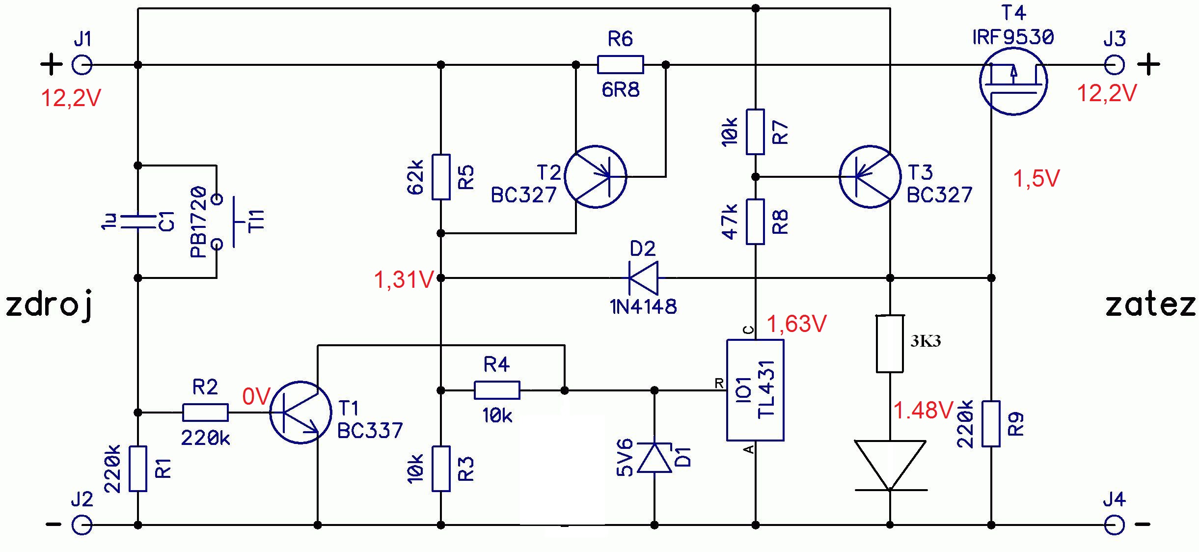

Mám problém s tímto zapojením:
http://pandatron.cz/?806&precizni_elektronicka_pojistka
Pro svou potřebu jsem si hodnoty odporů přepočítal na tyto velikosti:
R5 = 108 110 ohm (30V)
R6 = 0,15 ohm (4A)
Sestavený obvod sice funguje, vypíná napětí a zapínám ho tlačítkem. Problém je v tom, že místo při 30V vypíná už při 12,3V. Zkoušel jsem tedy změřit různá napětí v obvodu při vstupu 12,2 a přikládám je na obrázku. Jinak podle mých měření by měly být všechny součástky funkční. Pokud by to pomohlo přijít na problém, mohu poskytnout i návrh spoje z Eaglu.
Zkoušel jsem i přepočítat rezistor R5 podle změřeného napětí za děličem 1,31V na novu hodnotu, ale výsledek byl stejný, obvod stále vypíná při 12,3V.
Jedinou změnu, kterou jsem v obvodu ještě udělal je, že jsem místo IRF9530 použil jeho silnější verzi IRF9540, který jsem měl zrovna k dispozici a přidal jsem indikační diodu.
Změřená napětí v obvodu bez zátěže
(298.08 KiB) Staženo 298 x

Jestli to chápu správně, tak ti to vypíná při 12.3V, při R5=62k a R3=10k ?
Možná máš T3 s velkým zesilovacím činitelem h21e.
Zkusil bych přidat rezistor 10k mezi body emitor T3 a katoda IO1 TL431.
Ona ta TL431 potřebuje 1mA pro vlastní provoz. Pokud má na katodě méně než 2.5V tak je něco špatně.
Minimum Cathode Current for Regulation - 1mA, Vka=Vref

Podle mě problém vězí v tom IO1, že nemá dost proudu pro svou vlastní činnost.
Přidej ten rezistor 10k a jak jsi pěkně udělal ten obrázek výše, tak napiš znova naměřené hodnoty...

Zkontroluj si zapojení vývodů IO1 a T3. Při napětí 1,63V na katodě by měl být T3 dávno sepnutý. Jak to, že není? :wink:

Mě tam nějak nesedí ta hodnota R8, přes ten poteče tak malý proud, že už se asi TL431 nebude chovat tak, jak potřebujeme
Už jsem se setkal s tím, že jsem něco udělal přesně podle Pandatronu a pak jsem těžce bojoval s tím, aby to chodilo jak má...

Podle datasheetu je proud Ik ve "vypnutém" stavu max. 0,5uA, takže úbytek na R8 je max 25mV. Ale jak jsem už psal, tazatel má něco špatně v zapojení; buď špatně zapojené vývody IO a T3 nebo nějaká jiná chyba. S napětím 1,63V na katodě TL431 musí být T3 otevřen(pokud se lze na měření spolehnout). Nejlépe by bylo konstrukci vyfotit a dát sem.:wink:
shrnutí: Ty chyby tam musí být min. dvě; jedna ve funkci IO a druhá ve funkci T3.

To platí jen při uzeměném REF vstupu, jakmile je na něm napětí větší než asi 1V, proud katodou roste a to dosti výrazně. Stačí se podívat do datašítu. :)
Tomu MOSFETu se 30V Ugs nebude moc dlouho líbit.

no já jen, jestli ti právě tahle úprava nestrhává referenční napětí - na vstupu "R" TL431. Zkus rozpojit ten odpor 3,3k s LED a znovu otestovat obvod.

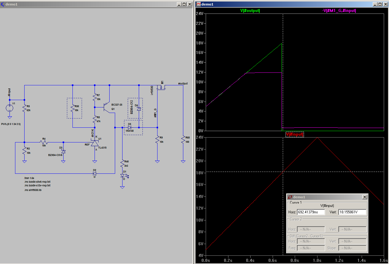

Zkusil jsem to nacvakat do simulátoru a vypíná to při 18V. Čárkovaně jsou přidané komponenty.
Omezení proudu a reset-tranzistor tam pro jednoduchost není.
(34.33 KiB) Staženo 281 x

To jsi nasimuloval to původní zapojení, pajaentr tam má R5 = 108k.
