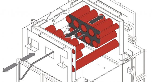

#22 Příspěvek od Pikofarad »
Výměník je třeba čistit,jak se to zadělá karbonem,je po tahu.Haas+Sohn mají na to u svých výměníků takovou mechanickou vychytávku.Jen se to čistění nesmí zanedbat,pak pomúže jen hrubá síla a kladivo
