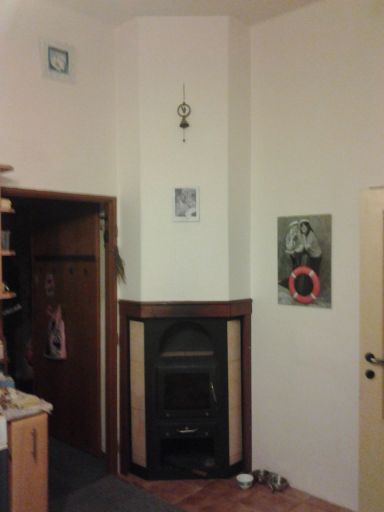

Já jsem řešil doma něco podobného. Máme krbová kamna. Prostor nad kamny jsem uzavřel sádrokartonovou konstrukcí. Ta slouží jako sběrač tepla. Před tím jsem nahoře ve zdi vyboural menší otvor (asi 60x60)a tudy proudí teplý vzduch samovolně ze sběrače do vedlejší místnosti. Aby fungoval tepelný koloběh, do spodku sousedních dveří vytápěné místnosti jsem vyřezal otvory a zakryl mřížkami. Jinak by dveře při topení musely být pootevřené.
Jedno upozornění! Krbové vložky, krbová kamna mají dost velké průměry odtahu do komína. 145 - 150 mm. Takže to chce porovnat s průřezem komínu. Dále podle předpisů na ten komín může být napojen jen jeden spotřebič.

Ještě obrázek.
Já měl komín v rohu. Proto jsem volil rohová kamna.
(28.75 KiB) Staženo 185 x

radioelectrum píše:To Martin1961: jaký to je typ těch kamen. To jsou přímo vestavná ?
Nikoliv. Klasická rohová krbová kamna. To dřevěné ostění po bocích zakrývá mezeru mezi kamny a stěnou. To nahoře je kvůli tomu, že "učmoudnutí" při přikládání se neubráníš a tak není hned špinavá stěna a za druhé jsem chtěl docílit trochu "krbového" vzhledu.
To horní ostění má ještě jednu funkci. Dá se lehce demontovat a pak vznikne malá mezera mezi konstrukcí sběrače a vrškem kamen. To aby se dal čistit prach který se tam usazuje. Stačí otřít vždy před topnou sezónou.
Jinak rozvod teplého vzduchu pomocí ventiltoru je samozřejmě možný. Nesmí se však zapomenout, že kromě teplého vzduchu se musí sbírat (vracet) studený vduch. Jako u teplovodního topení, musí být přívod i zpátečka.
