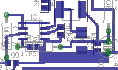

Za mě je topologie vcelku OK, rozlitou zemí nic nezkazíš. Akorát spodní rezistor zpětnovazebního děliče by měl být připojen na zem výstupního C. A bývá zvykem tahat dráhy tak nějak svisle, vodorovně a pod úhly 45°, takhle je to poněkud nevzhledné. Vzhledem k tomu, že ve zdroji malého výkonu tečou poměrně malé proudy, jsou úbytky na zemních drahách malé a návrh je tím celkově tolerantnější k různým nedostatkům.

Tak hlásím neúspěchy :(
Měnič sice dává cca 5V, ale je totálně nestabilní, různě kmitá. Ani nejsem schopen zasynchronizovat škopek, abych viděl průběh. Je to kombinace obdélníku a zatlumeného sin. kmitání (měřeno na katodě diody). Tak přemýšlím kde může být chyba, ale zatím jsem neúspěšný.
Dokázal by mě někdo pokopnout?
Díky

Michal22 píše:Je to kombinace obdélníku a zatlumeného sin. kmitání (měřeno na katodě diody).
Ale vždyť to je v pořádku, měnič s malou zátěží jede v přerušovaných proudech, takže má na výstupu před cívkou obdélníky následované tlumenými kmity. Při velké zátěži to budou už jen samotné obdélníky.

lesano, díky za příspěvek, ale chyba bude asi ještě někde jinde. Zkusil jsem na výstupní kondík dát paralelně odpor 33Ω, čili jsem navýšil odběr o 150mA. A pořád stejné. Cívka slyšitelně piští, průběh na diodě lítá pořád stejně.

Já nevím, na jaký proud jsi ten měnič navrhl, jestli na 1A, tak 150mA je pořád malá zátěž. A drží to aspoň na výstupu 5V i při zatížení?
Edit: Koukám, že tam máš nějakou pidi SMD špuličku, ta při 220uH asi nebude na 1A. Tak jestli není problém v ní.

Bez mučení přiznávám, že je toto moje první konstrukce s 34063, tak jsem sprostě opajcoval zapojení z datasheetu (strana 7.).
Ale vzhledem k tomu, že parametr Load Reulation je brán pro proud od 50 do 500mA, myslel jsem, že výstupní proud kolem těch 50mA bude v pohodě.
Pokud ne, tak můžeš mě prosím pokopnout, kterým směrem mám jít?

Co tam máš za cívku? Je to 220uH na aspoň 1A?
Příspěvky: 8229
#24 Příspěvek od Michal22 »
Cívka je na 360mA. Přesně tato.
lesana87
Příspěvky: 4396
#25 Příspěvek od lesana87 »
Do měniče s Ipk 1A nemůžeš dát cívku na 360mA, ta se přesytí. Jestli z něj hodláš brát do 150mA, tak vyměň ten 0,33Ω odpor za 1Ω. Třeba se to zlepší.
