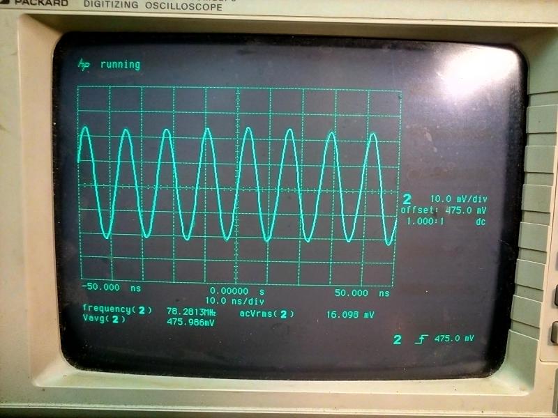

Tak čistota je evidentně půl zdraví! Vyčistil jsem ty isostaty a po složení jedou i dlouhé vlny a při přepnutí na VKV vidím na ladícím kondíku sinusovku - viz obr. takže to vypadá, že FM žije.
Seženu ty kondíky a zkusím je povyměnovat podle toho návodu!

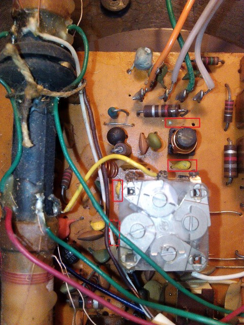

tieto tri keramické kondenzátory je potrebné vybrať, ak je VKV vstupná časť bez poruchy hneď sa objaví príjem FM staníc.
(ak by si tam nechal tú keramiku ktorá je označená čiarkovane, rádio je schpné ladiť len do 104MHz , ak ju vyberieš rozsah ladenia sa natiahne až do 108MHz)
(147.41 KiB) Staženo 243 x
Budu-li moci, tak nepřijdu, ale nebudu-li moci, pak určitě přijdu

áno stačia vyletovať tie 3 keramické kondíky ktoré som vyznačil na fotke a ešte ako píše Hill C 20 zmenšiť kapacitu, aj keď osobne nie stále to robím, záleží kus od kusu, správne by sa mal prijímač ladiť s vypnutým AFC a po naladení ho zapnúť...
Ad: ten postup ktorý napísal Hill o pár príspevkov vyššie je výborný návod ako vo všeobecnosti postupovať pri preladení VKV jednotiek prijímačov, to čo je napísané stačí aplikovať na schému zapojenia iného prijímača a posúdiť čo vybrať, čo zameniť a dielo sa podarí.
u týchto europhonov stačí naozaj vyletovať tieto 3 keramiky + zmenšiť kapacitu v AFC obvode, Europhony totižto pôvodne vychádzali z fabriky v talianskom Miláne s rozsahom FM-CCIR od 88-104MHz , pre východný blok boli tie prijímače "stlačené" do rozsahu FM-OIRT a doladené.

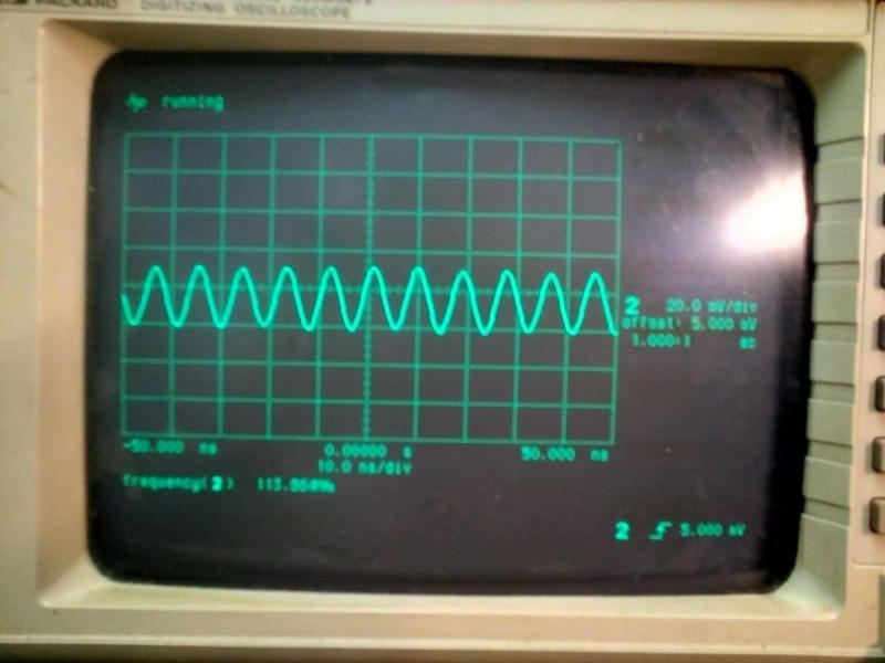

Tak jsem povyměnoval ty kondenzátory paralelně k ladícímu a je to ted ve stavu, kdy oscilátor sice kmitá na vyšší frekvenci, ale nenaladím zhola nic. Prostě ticho.
(49.04 KiB) Staženo 148 x
Příspěvky: 21233
#26 Příspěvek od Hill »
Když do uzlu R3-C14 připojíš kus drátu jako anténu, něco naladíš?
hrabosh
Příspěvky: 446
Registrován: 19 čer 2005, 00:00
Bydliště: Brno venkov
#27 Příspěvek od hrabosh »
Zkoušel jsem drát a žádná změna.
Příspěvky: 21233
#28 Příspěvek od Hill »
Tak ti nezbude, než zjistit, kde ten oscilátor kmitá, najít nějakou frekvenci blízkého vysílače a dostat oscilátor na frekvenci o 10,7 MHz vyšší. A pak postupovat směrem ke vstupu a hledat, co ti blokuje signál.
