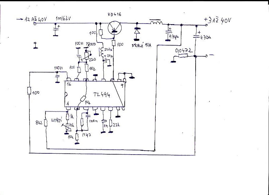

Samozřejmě že by to šlo taky, musela by se ale TL494 napájet z pomocného zdroje 12V a tranzistor na aspoň Uceo 150V aby na výstupu prosakovalo 220V a spínat to dole enkovým mosfetem (toto zapojení je určeno pro napájení jen 40V, muselo by se to přeházet )
Dva zdroje z televiz snesou 0.5A, samotná televiza s plným jasem obrazovky taky bere 100W ze zásuvky.
Nebo i bez TL494 a použít normální spínaný sériový stabilizátor se třemi tranzistory. 320 => 220
