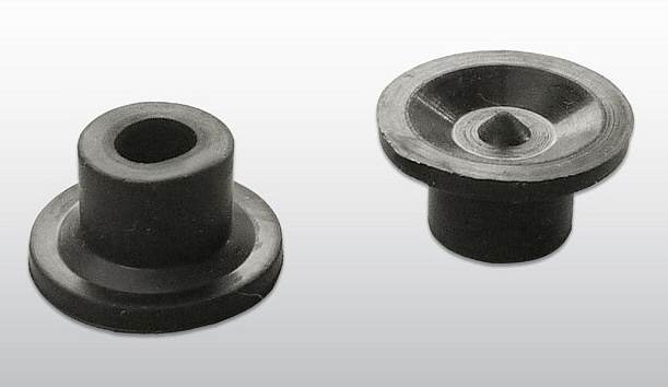

mám mosazný napouštěcí wc ventil, přesně tento
http://akvinaservis.cz/Vodoinstalace/Pl ... chodu.html
a v posledních dnech začal být velmi hlučný těsně před dovřením (trvá to cca posledních 15s předtím než uzavře), zatím nechápu příčinu, nějakou dobu ho mám a doteď fungoval bezhlučně, teď to ale rezonuje tak že se hluk a vibrace přenášejí potrubím až k bateriím v jiných místnostech. Měl jsem ventil i rozdělaný a nic zvláštního mi uvnitř nepřišlo, po složení se chová stejně, setkal se s tím někdo?

sr71 píše:...a v posledních dnech začal být velmi hlučný těsně před dovřením (trvá to cca posledních 15s předtím než uzavře), zatím nechápu příčinu, nějakou dobu ho mám a doteď fungoval bezhlučně, teď to ale rezonuje tak že se hluk a vibrace přenášejí potrubím až k bateriím v jiných místnostech. Měl jsem ventil i rozdělaný a nic zvláštního mi uvnitř nepřišlo, po složení se chová stejně, setkal se s tím někdo?
Setkal. Ale příčina mi jasná taky moc není. Co se mohlo změnit? Tvrdost těsnící plochy nebo její tvar. Omačkala se gumička nebo plast v místě dosedání kuželíku nebo co to tam je. Nevím. Už si přesně nevzpomínám, jestli jsem řešil jen tu hlučnost. Ale vím, že jsem to nakonec vzdal a koupil jsem jiný výrobek. Nevím přesně, jestli to bylo jen kvůli této "rezonanci" nebo to spíš bylo hlavně kvůli protékání. Když jsem přivřel přívod, aby nebyl tak vysoký tlak při napouštění, tak to možná nedělalo randál, ale zase to protéklo. Myslím, že se omačkalo místo, kde to má těsnit.

sr71
Příspěvky: 2694
#29 Příspěvek od sr71 »
tak v tom případě jsem ještě zkusil vyměnit toto gumové těsnění za nové a pomohlo to, hlučnost při dovírání zmizela
