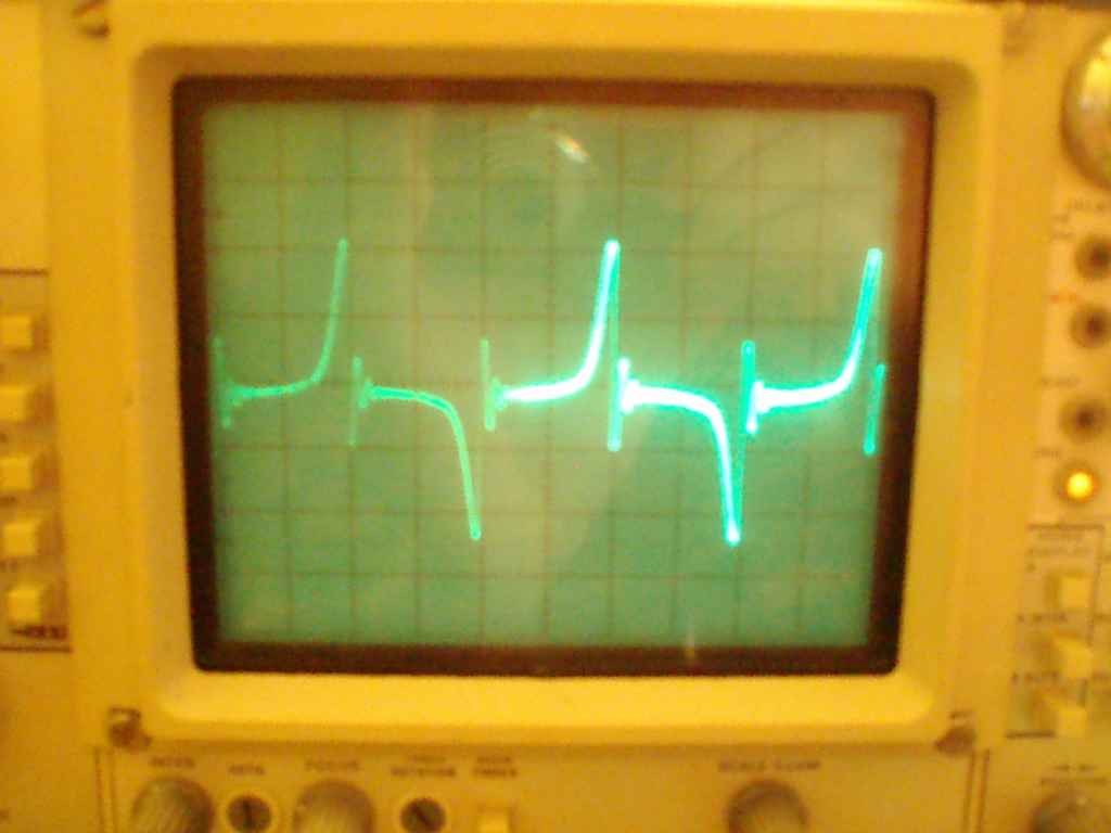

#30 Příspěvek od Neniu »
Tak pozor mládeži, ono to napětí není tak malé, jak se původně zdálo. Račte si všimnout průběhu na obrazovce :-)
Použitý převod trafa: 50/5 A
Jednotky na obrazovce: 50 V/ dílek a 5 ms/dílek
Obrázek vysvětluje mnohé. U ten divný zvuk vrčení i těch 100 Hz. Metex je True RMS, takže napětí bylo změřené dobře, ale ty špičky tam prostě jsou. Primární proud stejný jako u minulého měření.
Pokud někdo dumá nad tou podivnou hodnotou tak to je proto, že nejvhodnější spotřebič odebírá právě tolik, nic jiného v tom není :-)
