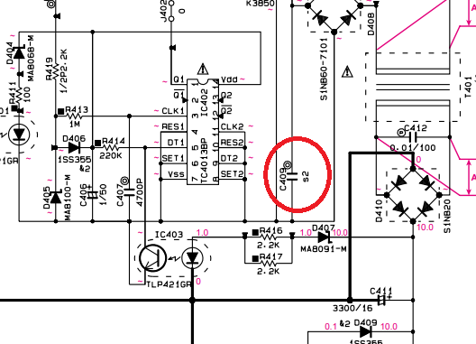

Taky nevidíš C409?
:wink:

C405 je nový 22k(první po čem jsem šel), C409 změřena venku 47k

Protože o něm "taktně" mlčíš.

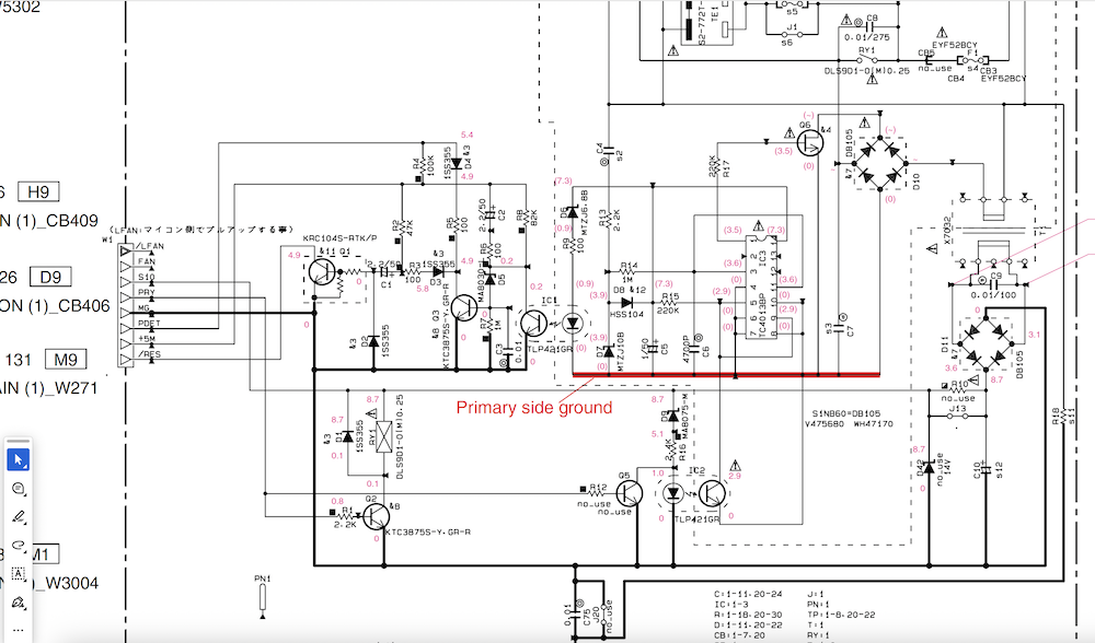

tady schema zdroje RX-V3800 a tam je Vdd 7.3V ???
na tý zenerce D405 mám taky 3,6V

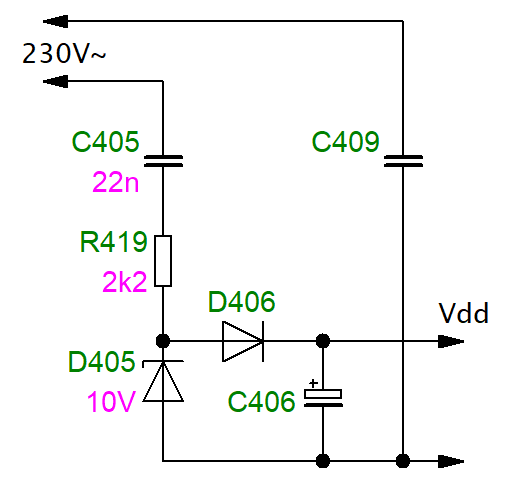

dred píše: masar .. nemyslím že by mal až taký vplyv..prepojenie tam je aj cez diódu mostíka..
Ta dioda je tomu zdroji platná, jak mrtvýmu zimník. Obě kapacity mají stejný význam, jejich výsledná kapacita určuje proud obvodem.

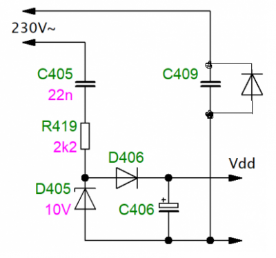

Na tej zenerke meriaš "efektívnu" hodnotu jednej pol-vlny 50Hz - bez filtrácie. Špička (max. napätie) by mala dosahovať zenerove napätie D405 (10V)
Za D406 sa napätie filtruje C406... ten je určite v poriadku??
Pri napájaní VDD 6,5V už stráca funkciu PDET (optočlen IC401) ktorému posúva pracovný bod 6,8V zenerka (D404) - už sa nerozsvieti LED!

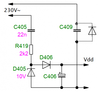

masar - môžeš mi prosím Ťa ( bez irónie) objasniť, ako sa zmení charakteristika obvodu, keď tam bude paralelne ku kondenzátoru dióda a kondík stratí "časť" kapacity ?
Příspěvky: 14452
#29 Příspěvek od masar »
dred píše:Pri napájaní VDD 6,5V už stráca funkciu PDET (optočlen IC401) ktorému posúva pracovný bod 6,8V zenerka (D404) - už sa nerozsvieti LED!
Zaměňuješ příčinu za následek. Obvod optočlenu (D404,R411,IC401) je jediný, který významně zatěžuje Vdd. Proud CMOSu a MOS-Fetu je zanedbatelný. Zatěžovací proud je dán vztahem (9.4V-6.8V-1.1V)/100Ω. A protože takový proud tento zdroj nedá, je napětí Vdd taženo dolů touto zátěží.
Bez ironie: Když kapacitu C409 odpojíš, bude proud zdrojem 0mA po té, co se přes diodu nabije C405. Je přece jedno, ve kterém přívodu AC zdroje (sítě) je zapojen kondenzátor. Je to sériové spojení.
:wink:

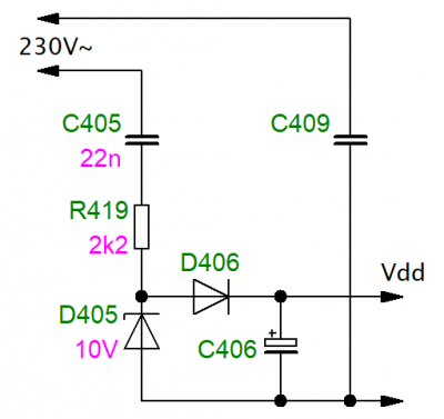

#30 Příspěvek od dred »
..to by bolo asi bez odberu, ale na VDD je stále nejaký odber - čiže C405 sa stále nabíja/vybíja - akurát len v jednej polvlne - či?? Tú druhú polvlnu aj tak "pohltí - resp. neprepustí" zenerka..
