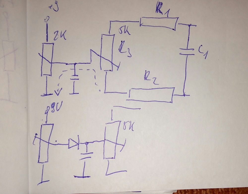

sorry :D no tak ja som potom asi magor :D uz to prepájam asi 10 krát na nepajivom poli a efekt stále ten isti mozem pripojiť aké napätie chcem na vstup efekt ten istý nič až keď zapojím stredový bežec R3 na zem potom to ide :evil: uz ma to pekne hneva podla mňa chyba bude v nejakej blbosti moze to byt tým ze Uvst a napájacie napätie je z rovnakého zdroja teda 9V batérie aj keď viem že asi nie je to podla mňa jedno

Já to taky napájela ze společného zdroje.

A nemas opacne pripojeny ten trimr R3? Uz te na to upozornoval PavelFF !

ne mam to presne podla schematu napájanie Io je +9V a potom tých 9V šupnem na ten stredový bežec od R3 ten mam na 5k a ako kolvek s nim otacam stále nič

Takže máš na vstupu pořád +9V, tak se nediv, že ti to nefunguje.

a naco je potom tam ten premenlivi odpor R3 ?

Na nastavení střídy.

Dumitru: Dobře Ty !
Tak si před ten střední vývod z R3 zapoj ještě jeden trimr. Propoj jejich středové vývody a u toho nového trimru zapoj jeden konec na +9V a druhý na 0V. A kruť jen tím novým...

1.A mení sa ti len strida alebo aj frekvencia? pretože mne sa mení len frekvencia pomocou toho nie strieda
2.nakreslil som ako som to zapojil ja teraz ale podla mna nasledok toho ze to kmita ma ta slucka co som nakreslil skus prosím ta pri kladnom regulovanom napäti dať tam diódu tak ako som to ja zakreslil pod tym som zvedaví či ti to pôjde potom

ja krútim aj tým aj tým a frekvencia sa mení aj pri otaceni jednim aj duhym :) ale aspoň sa mení :)

1. beriem vsetko spet uz to jede :D spatny kontakt na tom poli :) a zabite dva dni :( a s tou diodou to nejde co je pravda
