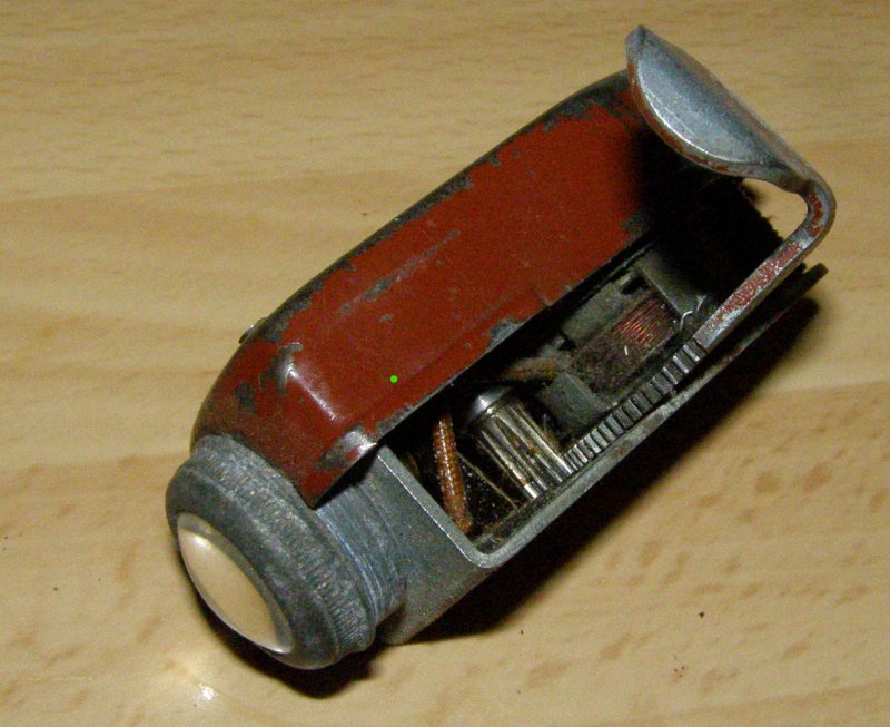

#17 Příspěvek od ZdenekHQ »
Tohle mám po dědovi. Dokonce moje máti byla takový blázen, že s tím chodila v noci 2km na vlak. Ani nechci počítat počet stisků...
Taky jsem měl kdysi nápad, že tam dám ledku a elyt. Ale byla by škoda to ničit, je to krásná věc...
(93.58 KiB) Staženo 133 x
