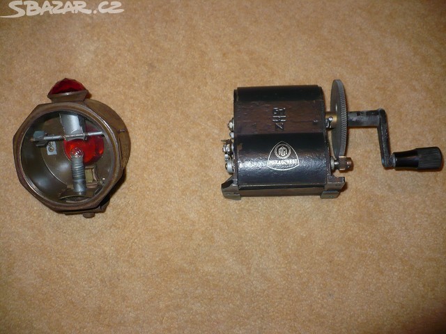

Hezký den, potřeboval bych poradit jak oživit staré dynamo na kliku (viz foto). Je funkční a nějaké napětí má, ale potřeboval bych, aby to rozsvítilo alespoň malou žárovičku a zatím nic... Dostala se mi rada - nabudit dynamo, ale upřímně nevím jak. Neměl by prosím někdo radu? Případně našel by se někdo, kdo by mi pomohl s opravou (v Praze)? Předem moc díky za rady.

a z čeho to dynamo je?
před jakýmikoliv pokusy je třeba znát napětí, které dává... je shodné s žárovkou?
podobná dynama se používala v polních telefonech na vyzvánění.. tam je ale pořeba vyšší napětí a malý proud - žárovku nerozsvítí
buzení dynama byl fígl na automobilová dynama, která měla ve statoru vinutí místo magnetu.
v dynamu se musel obnovit zbytkový magnetizmus, aby roztočením vzniklo trochu proudu, který ve statoru vybudil magnetizmus a ten dál budil větší napětí v kotvě.
u statoru s permanentními magnety tohle cvičení asi nemá moc cenu, třeba mě někdo opraví...

dynamo sa nepotrebuje budit, potrebuje dobre magnety a OK komutator (ak to nieje ovsem alternator - v zmysle ze z neho lezie striedavina nie jednosmerny). Toci sa s tym tazko ? ak ano da sa predpokladat ze magnety su dobre, ak to ide uplne lahko, magnety su uz odmagnetizovane a treba ich znovu "nabudit".

Mně to taky připadá jako induktor z telefonu. Pokud je dobrý, mělo by s ním jít točit docela těžko - bude to "přeskakovat" přes magnetismus. Induktor žárovku nerozsvítí a jde z něj střídavé napětí. Zkus připojit dvě ledky antiparalelně a uvidíš.

Ano, je to vyzváněcí induktor ze starého německého telefonu. K popisovanému účelu je nanic..

Víceméně stejný induktor novějšího provedení je v důlních telefonech. Pokud si pamatuji, dává asi 90V.

Zdravim, u mojeho sssr polního telefonu davá alternátor ( ,,dynamo,,) zhruba 200V střídavých naprázdno. Co použít místo žárovičky doutnavku? (Cca na 80 voltů)

To je ten samý typ, akorát že je ve stavu šrotu. Kup si někde za pár korun svítilnu s dynamem a máš vyřešeno..

previn to svoje, podtstne menej zavitov, trochu hrubsim drotom, ziarovku alebo minimalne LED to urcite rozsvieti

Je to zachovalý inkurant z 2WW a je škoda ho jakkoliv předělávat z důvodu nějaké momentální potřeby něčeho.. :cry:

Poohlédni se po starším dynamu z jízdního kola, určitě se někomu ze známých bude válet v kolně. Nebo lépe, jak zmiňoval Killroy, aku baterka s kličkou z Liedlu měla v sobě kupodivu docela bytelný ozubený převod, celkově baterka i když Made in PRC, nevyvolala dojem pouťového sortimentu...!

Krokový motorek ze staré tiskárny i při ručním pootáčení dost jasně rozsvítí LEDky, co zapojíš na jeho fáze.
Každý stejnosměrný motorek ze statorem s magnety je zdrojem elektrického proudu, pokud točíš jeho hřídelí.. Čím vyšší je jeho provozní napětí, tím vyšší je napětí, co dává. Vodítkem je též hodnota otáček na prázdno při jmenovitém napětí.. Čím nižší, tím lepší.
Dynamo (no správně alternátor) na kolo a primitívní převod do rychla..
