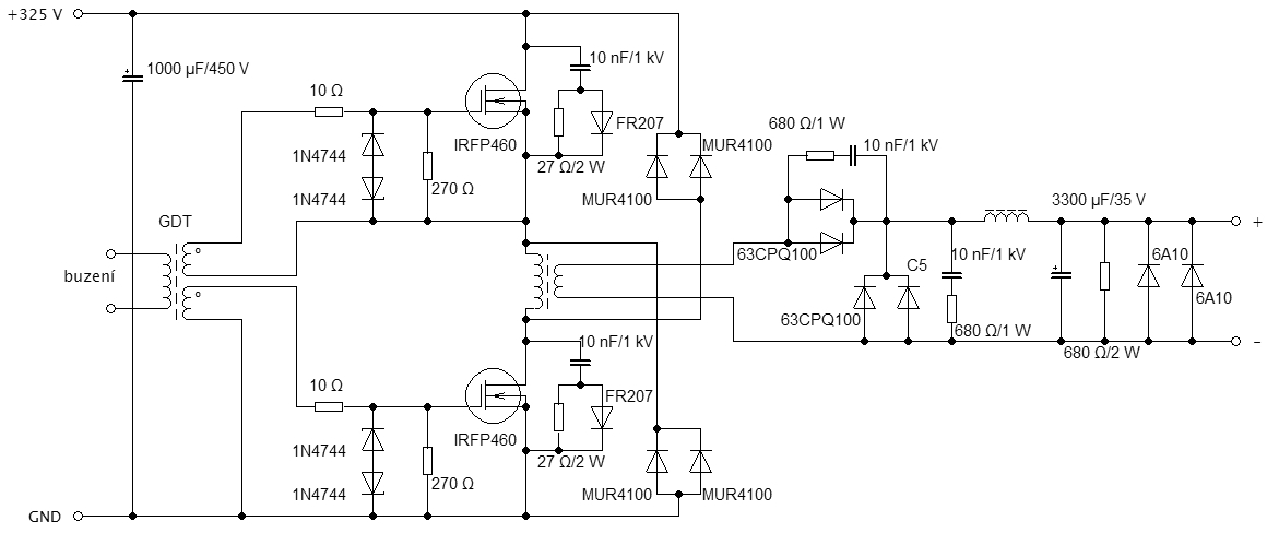

Psal jsi, že jsou tam mosfety, ano jsou zdroje s TL494 /TL495/ kde jsou mosfety.
Pokud tvůj zdroj má bipoláry, pak dej 13007, 13009, 2SD2625.
Rozdíl zdrojů je v zapojení TL494, u mosfetů budí a u bipolárů zkratovává.
Když přiložíš k toroidu magnet, tak se přitáhne, stejně jako k feritovému jádru, jinak nic.
TL495 je stejný jako TL494 , má navíc vnitřní zenerku na 39V a řídící vstup flip - flop, má o dvě nožičky víc ( 18 )
Zapojení budícího obvodu s mosfety
(93.86 KiB) Staženo 116 x

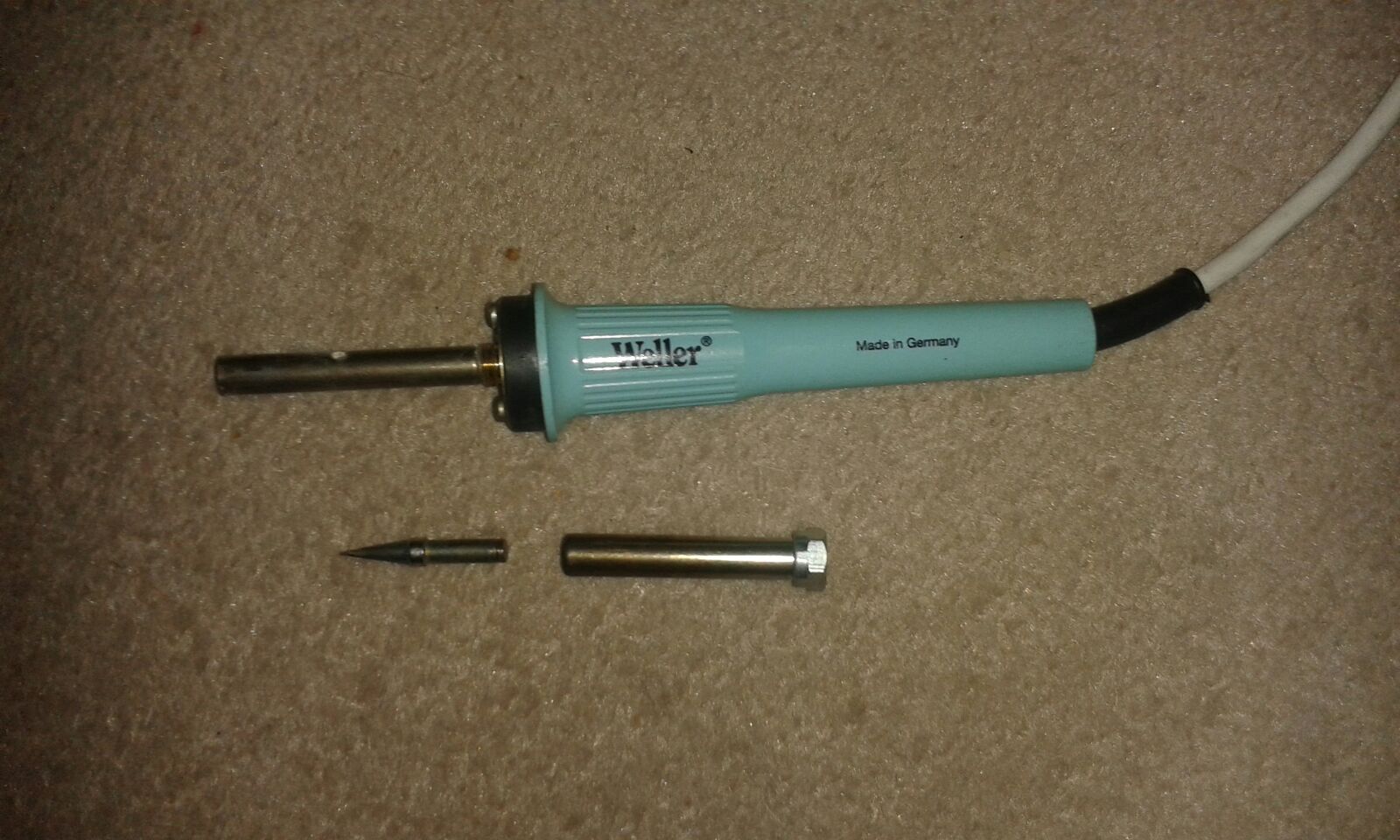

Ty pájky s automatickým udržováním teploty po dosažení Curieovy teploty dělal dřív Metcal, po nějaké fúzi mají dnes značku OKI.
Metcal MX-500P mě sedí hned po levé ruce na stole, něco málo o nich vím.
Weller jede jen klasické odporovky. Nebo jsem minimálně nic jiného od nich nepotkal. A s Welerama jsem v servise pájeli dost.

Kámošův děda ji měl na dílně léta, držel jsem ji v ruce, měl k ní několik těch "termostatů" pro různý teploty, odstupňovaný to měli po asi 10°C - musela se vyšroubovat rukojeť a ta magnetická tyčinka se vkládala do takový trubičky ... A ten nápis na ní "WELLER" pamatoval snad ještě Ádu Čalouníka :lol: :lol: :lol: :lol: :lol:

Celeron : To schéma jsem poslal tobě, aby ses orientoval jak je to zapojený. Běžně na internetu PC zdroj s mosfety není.

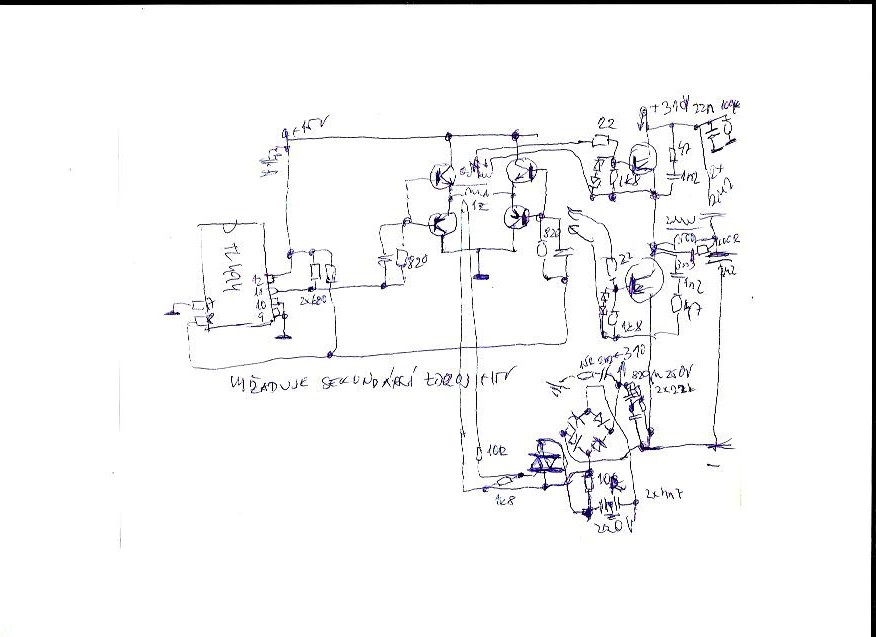

Dobrou sobotu.

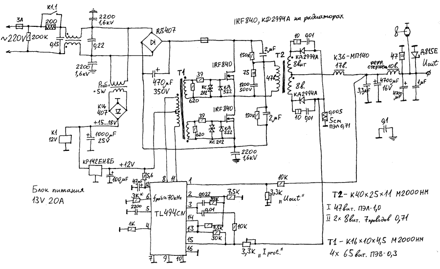

To já, tu mám jednu "čmáraninu", i s těma IRF 840 ,akorát tam falíruje ten IO. Je to klasika s TL 494. Jo, a bez záruky.

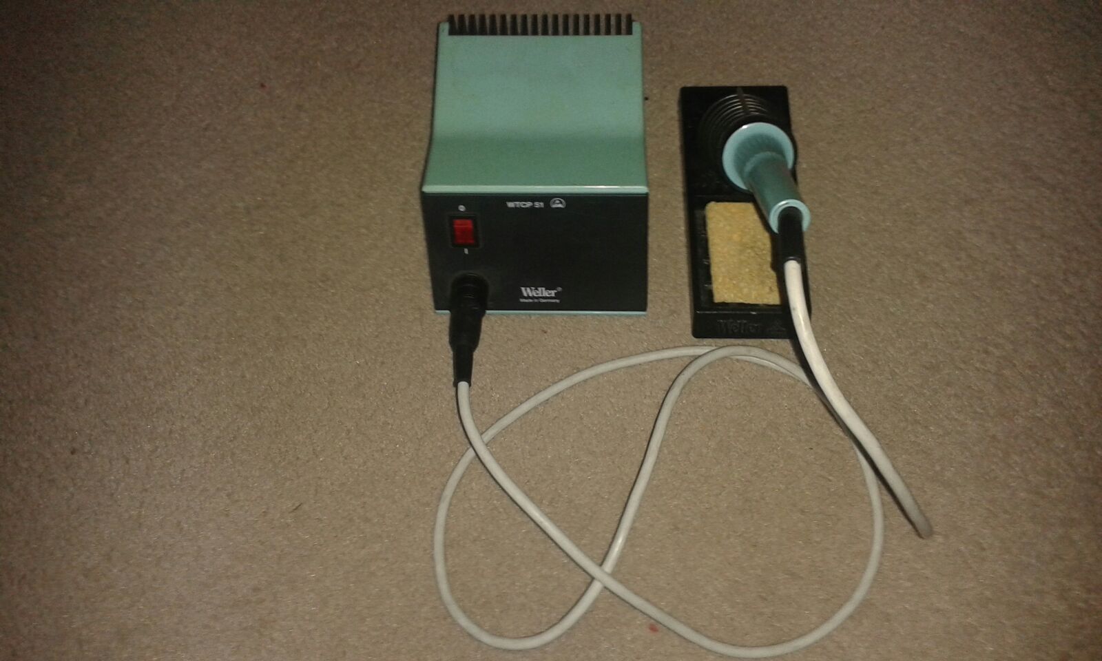

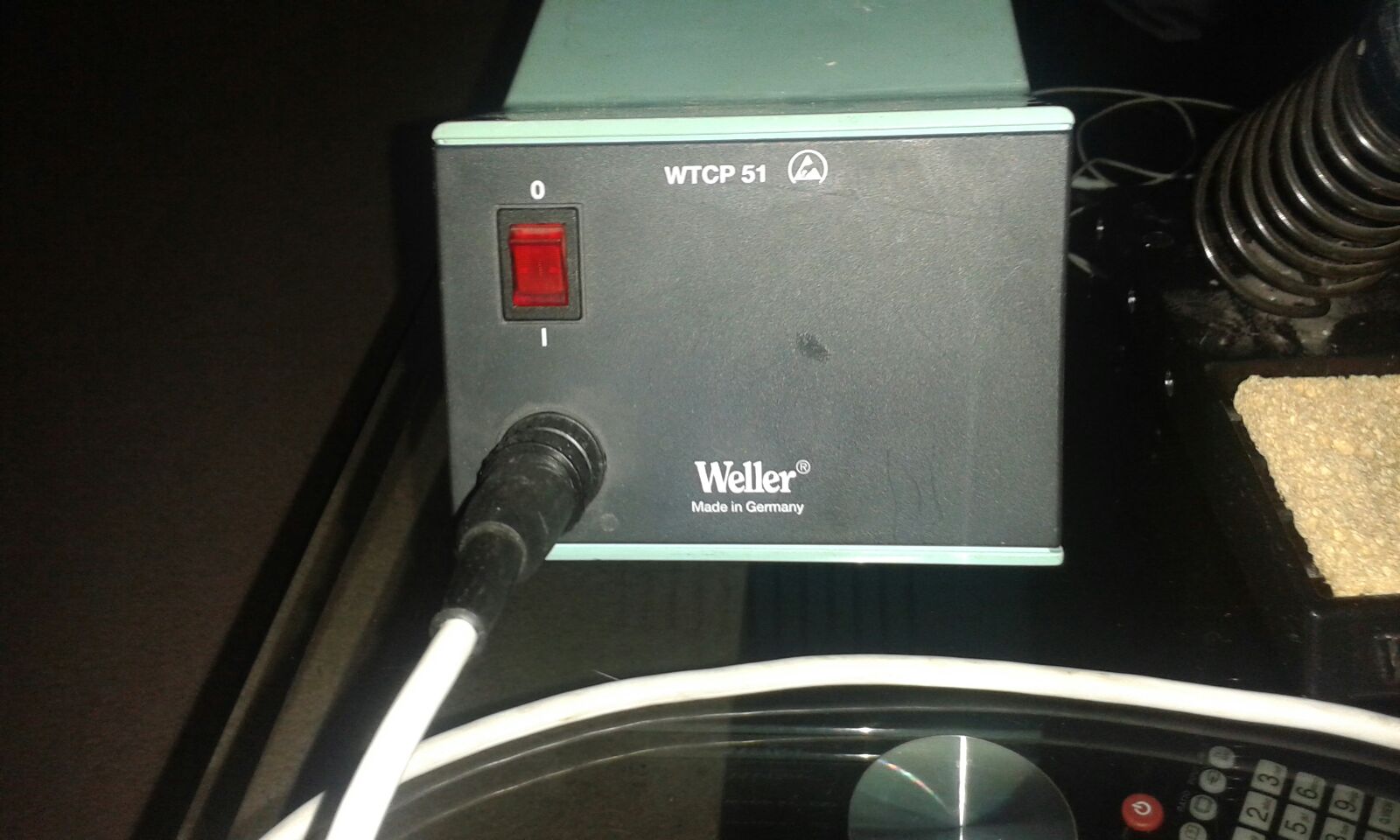

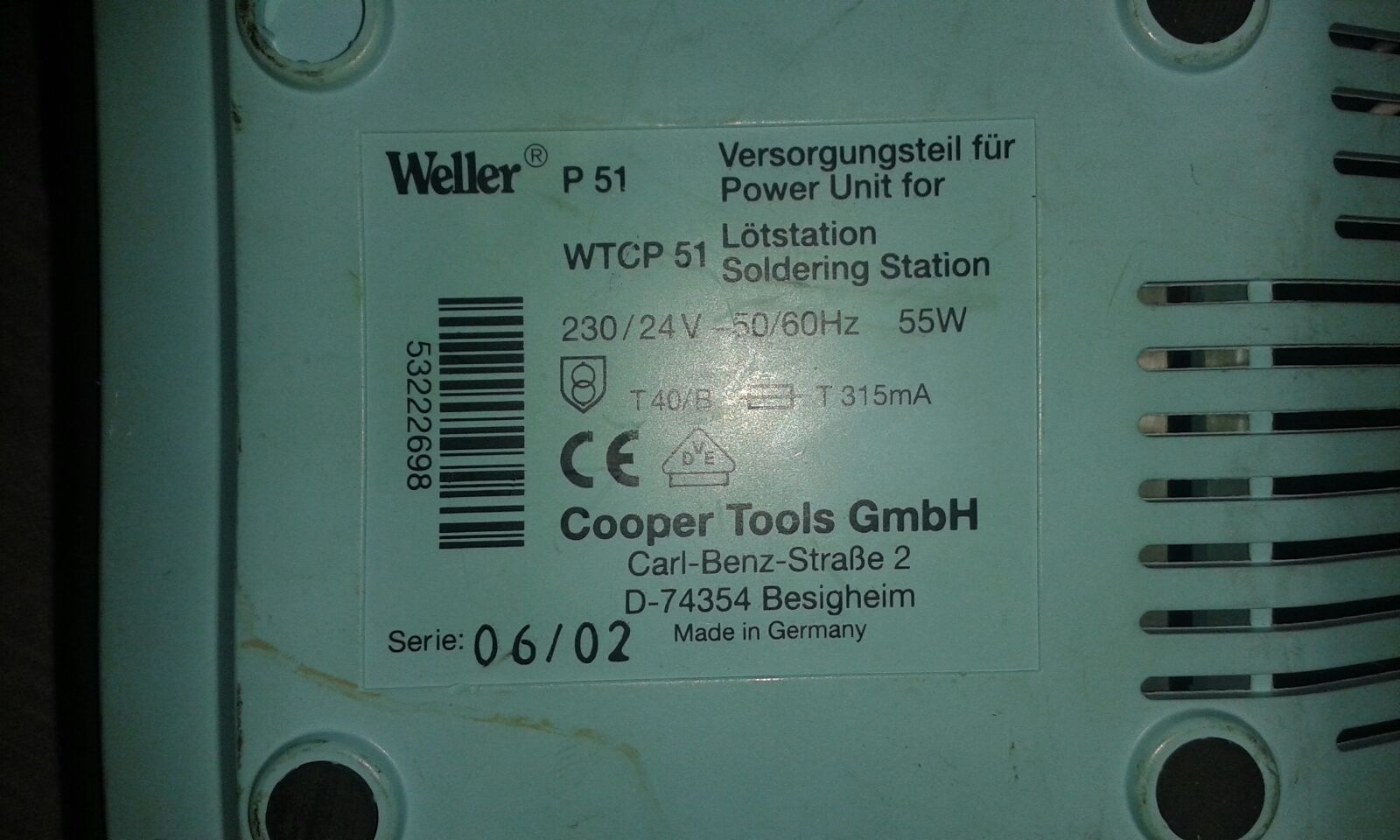

No k tem Wellerkam. Vlastním také jednu, Adolfa jiste nepamatuje slouží vyborne.
(216.29 KiB) Staženo 62 x
(174.17 KiB) Staženo 52 x
(162.87 KiB) Staženo 48 x
(150.76 KiB) Staženo 81 x
Ó veliké díky dobrý pane! Tohle není žádná čmáranina, to je krásně namalovaný. :) Zapojení bude sice trochu jiný, ten můj nemá trafo pomocného zdroje. Asi bude trochu problém s identifikací těch rusáků. Ale snad nebude potřeba to zkoumat "do hloubky". V gate fetů "dvojdioda" to je asi bipolární transil, co?

milous2 : Falírovat nebude, když dáš na primár 2x30závitů a sekundáry po 12-ti, feritový kroužek průměr 28mm. Diody a dvojdiody z gate pryč, je tam 5V šš .
Lepší je mít správný transformační poměr napětí, pak nejsou potřeba transily ani zkratovací diody, které přes 39Ω moc zatěžuje výstupy TL494 a kazí průběh napětí :)

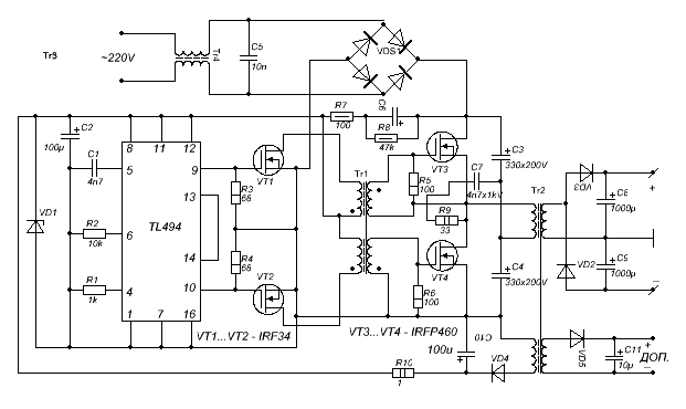

pro Celeron a modeláře ještě dva obrázky,které tu zbyly.
(133.2 KiB) Staženo 86 x
(87.61 KiB) Staženo 92 x
samponek
Příspěvky: 3885
#29 Příspěvek od samponek »
U prvního zapojení ti chybí propojení pinů 2 14 15.
