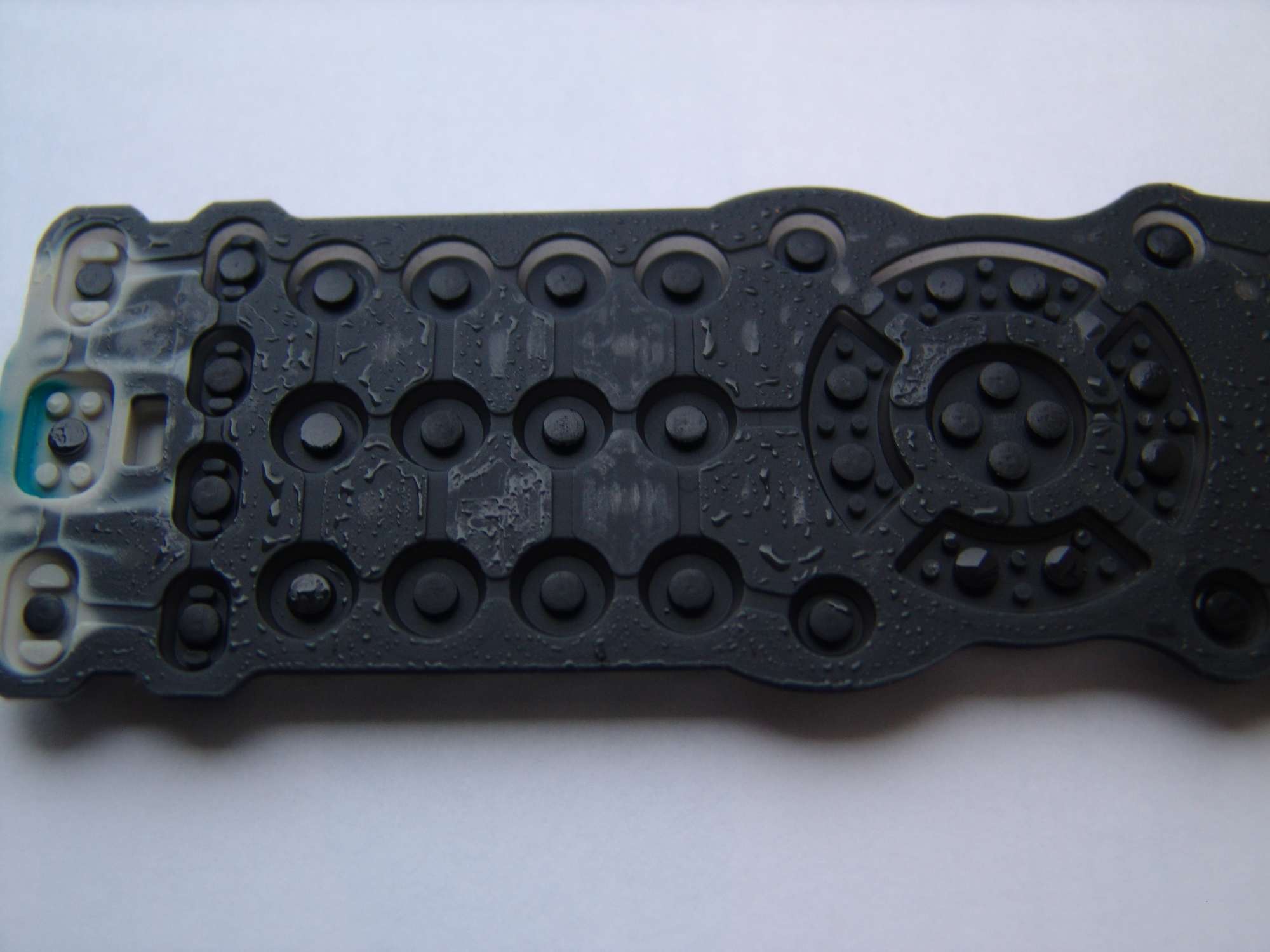

Ten, kto si myslí, že takáto kvapalína pochádza z rúk, je mimoriadne naivný a nevedomý .... to by som rád vedieť, ako sa tá kvapalina dostala medzi plošák a gumu....prečo to iné DO robia a iné nie? A dokonca niektoré sa používajú častejšie a sú v poriadku....aj tekutina - káva, cola vyliata do DO sa časom odparí a táto tekutina nie? To sa ten Váš pot tela takto chová? ....taká chujovina.....
Stefan31

Tá membrána na foto vyššie je z môjho DO, skúšal som nalepiť staniol aj tie opravné gumičky, ..... nepomohlo nič, a to som vyskúšal niekoľko druhov lepidiel. Tá tekutina z gumy jednoducho časom uvolnila všetko, ... medzi prstami pôsobí ako nejaký olej....
Stefan31
