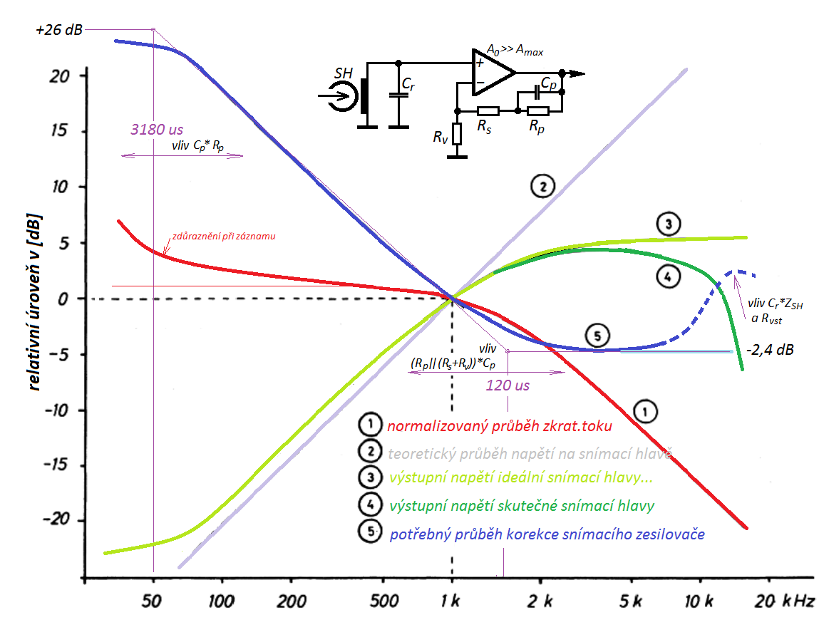

Mezi 4k11 a 4k07 rozdíl v charakteristice nenaměříš, natož, abys ho slyšel (to už je tolerance jak u studiové mašiny). To už větší rozdíl udělá nedoléhání nebo nepřesné vedení okraje pásku s úrovní levého kanálu proti pravému.
O tom paralelním členu jsem ti už psal, že nemůžeš libovolně měnit jeho hodnoty, mají navzájem pevný vztah, když změníš jednu, musíš změnit všechny. Čti pořádně.
Zopakuji to: už teď ti to hraje slabě. Tak by se nabízel nápad dát odpor R8 co největší, abys z toho dostal víc, jenže to nejde: v basech musí mít zesilovač zisk o 28,5 dB vyšší, než ve výškách (jeho zesílení musí od nejnižších kmitočtů zůstat stejné, na 50 Hz musí mít pokles o 3 dB a dále bude klesat s každou oktávou o 6 dB, jinak řečeno, zesílení klesá nepřímo úměrně kmitočtu, až se pokles zpomalí, na kmitočtu 1,326 kHz už není o těch 28,5 dB pod zesílením v basech, ale jen 25,5 dB. Dále se pokles zastavuje a na hodně vysoké frekvenci už zesílení dále neklesá.
ALE: ty máš zesílení naprázdno jen asi 1100, to je sotva 61 dB, což znamená, že nejvyšší zesílení, které bys mohl nastavit změnou odporu R8 nemůže překročit 32,5 dB, tedy na vysokých frekvencích nemůžeš signál z hlavy zesílit víc, než 42x, abys při nekonečně velkém R9 ještě měl v signálu ještě nějaké hloubky.
Čili maximální možný poměr R8:R4 nemůže překročit 42,7 v žádném případě, aby zesilovač měl nejnižší zesílení 42 a ještě jeho zisk směrem k hloubkám měl "kam vylézt" a sklon jeho kmitočtové charakteristiky vyrovnal kmitočtový průběh napětí na hlavě k co nejnižším frekvencím. Víc to opravdu nejde, protože by na hloubky nestačily ty dva tranzistory zesílením.
A teď, co se stane, když místo kondenzátoru 27n dáš na pozici C5 hodnotu M1:
především se zlom charakteristiky posune z 1,33 kHz na 360 Hz, to by znamenalo hrb na charakteristice nejméně 7 dB vysoký s vrcholem rozlezlým kolem 600 - 800 Hz - no telefon hadr.
Chceš-li mít dál charakteristiku rovnou (a předpokládám, že R9=M12 tam necháváš), musíš dodržet tu časovou konstantu 120 µs, tedy R8+R4 vyjde 1212 Ω, z toho na R8 zbude 1112 Ω. Zesílení se zmenší na 12, to je o dalších 10,7 dB méně, než má teď.
Zase to tím jen ještě víc zeslabíš a v každém případě budeš potřebovat další zesilovací stupeň.
V příloze máš zjednodušené grafické vyjádření frekvenčních závislostí napětí na hlavě a požadované charakteristiky zesilovače, aby se to narovnalo, rovněž zjednodušeně řečeno, do křivky v co nejdelším úseku vodorovné. Zaokrouhlení na celé dB snad nebrání pochopení principu.
Teoreticky by při jednotném zkratovém magnetickém toku v pásku mělo na snímací hlavě růst napětí přímo úměrně kmitočtu (šedá přímka 2), ale není tomu tak - při záznamu se totiž průběh upravuje v nejnižších hloubkách a hlavně - dochází opět k částečnému odmazání už hotového záznamu, než pásek opustí čelo hlavy, a to ve výškách. Proto se světlezelená křivka 3 zakřivuje a dále k výškám nestoupá.
Že při snímání dochází ještě ke štěrbinovým ztrátám, je další věc, kterou ukazuje tmavozelená křivka 4, tu jsme zatím neřešili, ale ty se z větší části vyrovnávají korekcí při záznamu, zbytek spraví rezonance indukčnosti hlavy s paralelně připojeným kondenzátorem 820 pF až 1n2.
Hodně zjednodušené charakteristiky, předpokládá se, že zesilovač má mnohem vyšší zisk v otevřené smyčce, než je třeba pro Amax

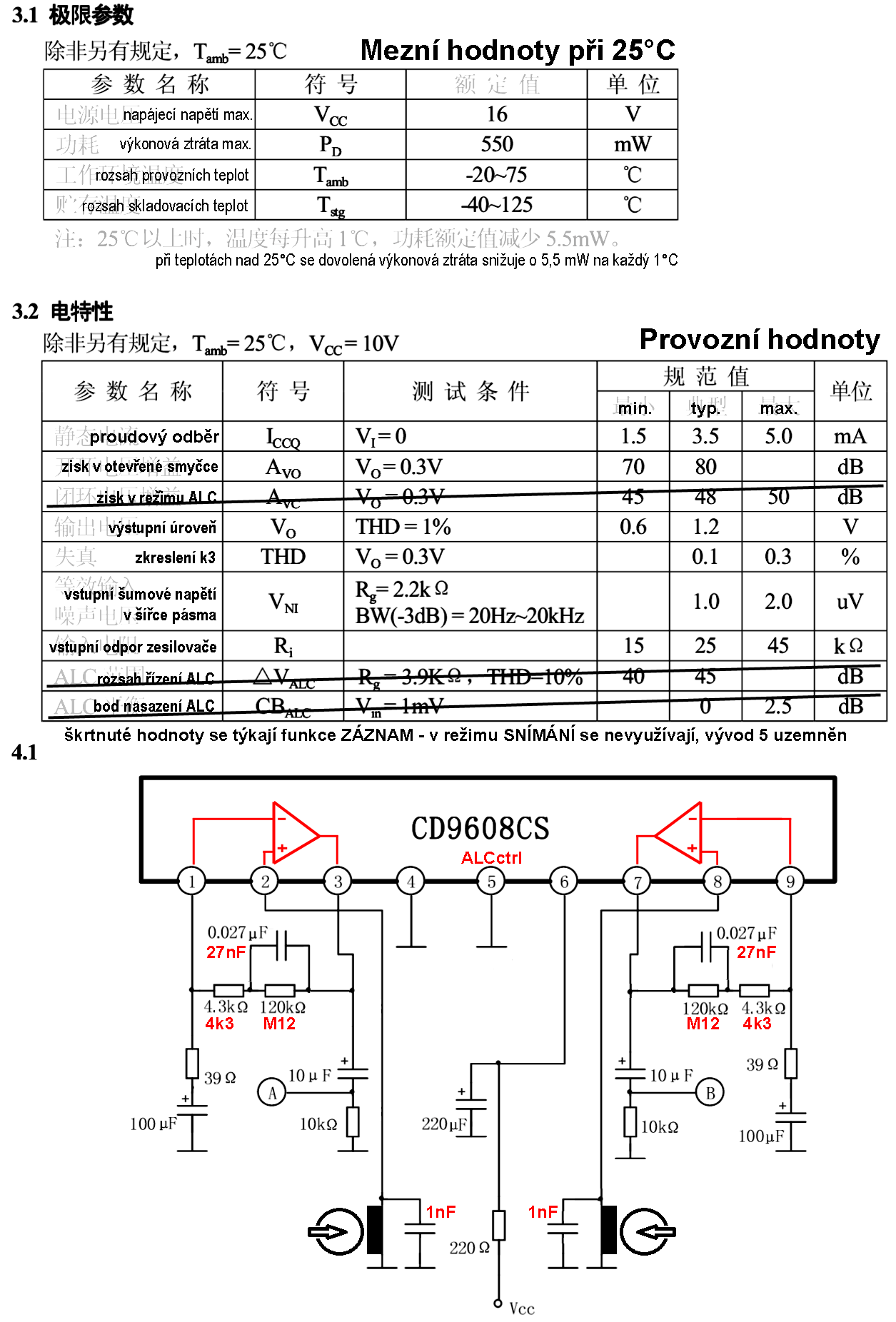

Ok...a vedel by nekdo schema k CD9608CS pouze pro snimani?
Příspěvky: 21239
#20 Příspěvek od Hill »
Vždyť to máš přece v katalogovém listu CD9608CS.
Abys neřekl, tak jsem ho kousek přeložil, vyházel z něj všechno, co se týká záznamu, a dál už si s tím snad poradíš.
Poleze ti z toho o 8 dB víc, než z toho dvoutranzistorového, na další zvýšení citlivosti bez zhoršení přenosu hloubek už ten šváb dostatečnou rezervu zesílení nemá.
Ony ty šváby z jezevčíků jsou víceméně na jedno kopyto, jen bývají v různých pouzdrech s různým pinoutem, ale v zapojení se chovají stejně.
Jak vidíš, i původní hodnoty doporučené výrobcem, odpovídají tomu, co už jsem ti tu jednou spočítal.
(127.18 KiB) Staženo 149 x

Super, diky moc. ale neni to z "jezevcika" od cinana ale z mikroveze Univerzum s oscilatorem pro mazani a predmag, digitalni EQ a tuner! :D

Jak přeložit PDFko? Když na to nemáš vhodnou OCRku, musíš z něj kopírováním obrazovek udělat obrázek a v nějakém editoru do něj vložit text.
Jestli myslíš, že jsem překládal ten rozsypaný čaj, tak nebylo potřeba. On je ten text stejný, jako u jiných švábů, jenže tam je v angličtině. Takže stačí vědět, co znamenají ty parametry vpravo, a tu levou stranu ani nepotřebuješ číst.

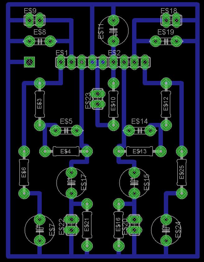

rctamiya
Příspěvky: 383
Registrován: 27 led 2010, 00:00
Bydliště: Opavsko
#28 Příspěvek od rctamiya »
Super, dekuji. Vypada to luxusne. Jeste pred tvou odpovedi jsem se naucil pracovat s eagle a sestavil jsem toto:
