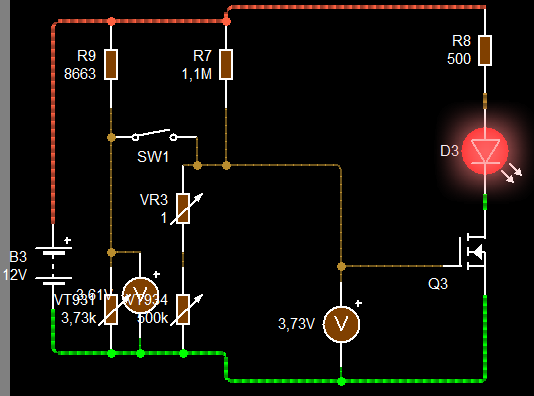

No a když tohle víš, tak zkus vypočítat tohle:
(5.91 KiB) Staženo 131 x

asi vyjdu z toho nejnižšího odporu při největším osvětlení .....tak abych dostal 3,7 V i při sepnutém switchi.

Dnes si jedu koupit ty knížky a součástky .Nakonec jsem to vypočítal i s drobnou odchylkou.Měl jsem na mysli jak se to vyjádří z toho vzorce par. spojení znám ,jen sem to složitě upravoval ,místo toho jsem vzal vzorec 1/R a vyšlo to skoro přesně..... R2 = R*R1/R-R1...celkový R jsem dal aby teklo děličem 1mA.
(19.87 KiB) Staženo 112 x
