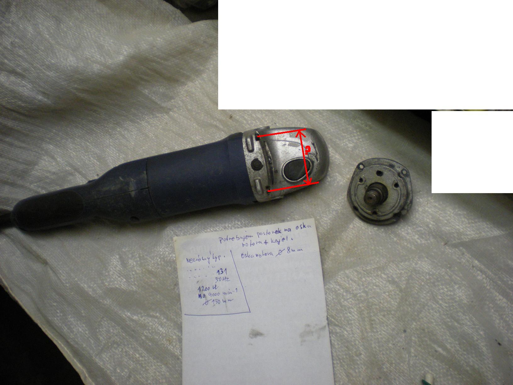

Zháňam do neznámej rohovej brúsky šnekový pastorek na rotor.

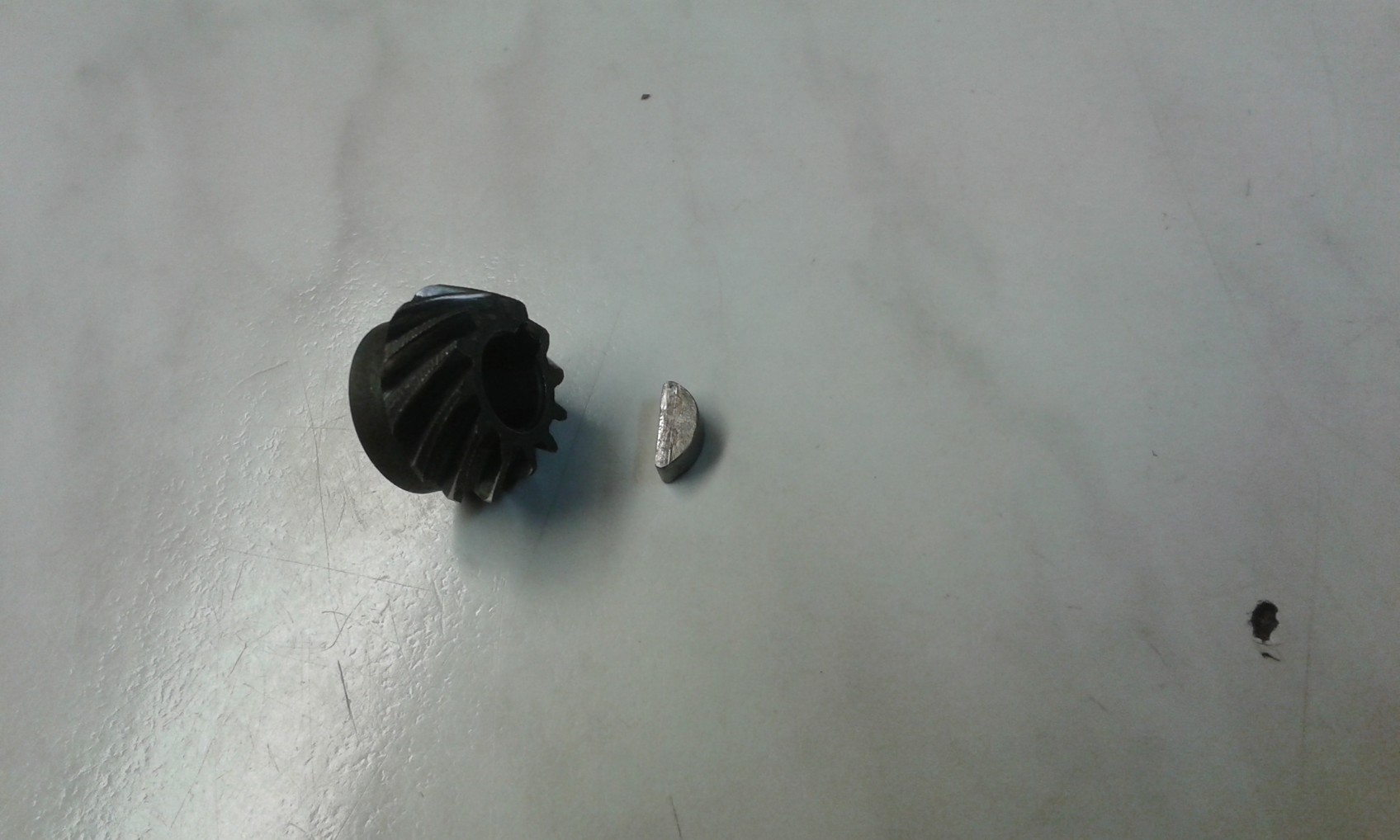

Janko, ak ti stačí toto čo je na obrázku, tak napíš do SZ adresu.

Kbuldo! klínek, správně Woodruffovo pero.
Jsou dvě rozdílné věci, každá vypadá jinak.

Kubko,presne to potrebujem,ten pastorok tam nebol,musim preto pozriet vecer tvoje rozmery co si dal,ci by to mohlo byt pouzitelne!!!! Vysku pastorka viem upravit,ale s priemerom,roztečov ozubenim sa nebude dat robit nic. Najlepsie bude to vyskusat!Poslem ti potom adresu.Zatial ti velmi pekne dakujem.V noci som vela nespal,lebo som zakryval pred mrazom veci.Vela orechov tu pomrzlo ,aj ine veci do rana.
Ak nebude dobre od Kuba to kolo,vedeli by ste mi niekto zo slov.poslat ak mate aj rozne pastorky s priemerom 8mm na skusku?Ktore by nepasovali,pripadne vsetky ak by nepasovali by som vratil.Zaplatil by som .Dik.

Dakujem Kubovi za pastorok,problem je, ze pastorok ma o nieco vacsi priemer ,ozobenie da sa povedat ze zapada ako tak,ale prirubu nemozem pre vacsi priemer pastorka dotiahnut na doraz.Skusim medzeru asi 2mm vymedzit podlozkov.Dalsi problem je,ze pastorok je volny na oske.Mam otazku,že musi byt šnekovy pastorok na oske narazeny na pevno?Ked bude šnek.pastorok na oske volny,ozubenie nie je stopro ako ma byt,moze sa ten pastorok pri tych 6 000 otackach podla mna rychlo rozsypat!Aky je vas nazor.

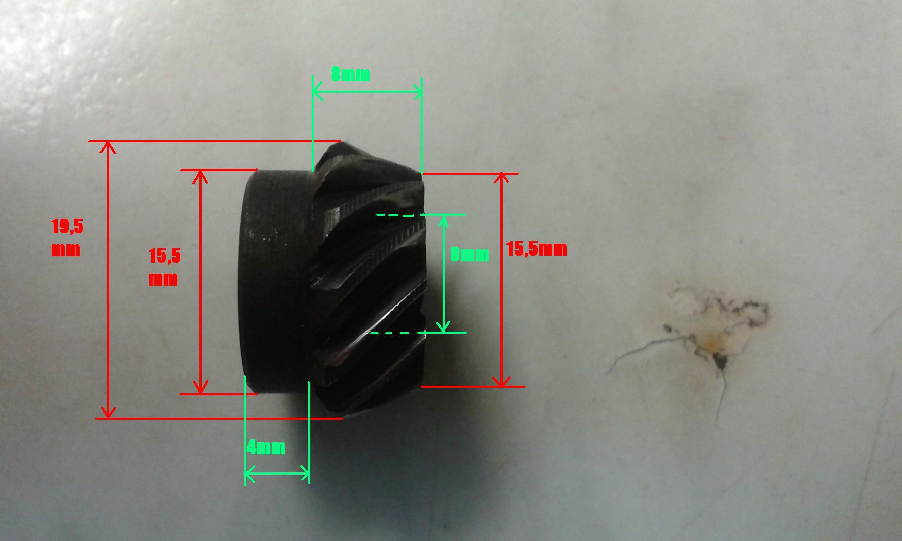

Janko, aký je rozmer medzi šroubami? Pošlem ti celú prevodovku.

Az niekedy vecer to pomeram ak budem vladat este.Co ten šnek.pastorek ked je volny na oske rotora?Ze to nebude dobre!!!! Prilepit ho tekutym železom?!

Zapomeň na nějaké lepení. Pastorek na hřídelce rotoru je obvykle lehce naražen v tolerančním poli někde k6/H7. Ozubení pastorku a protikusu musí být vyrobeno poměrně přesně, tím myslím setiny milimetru, jinak nemá šanci přežít. Vůle mezi zuby jsou tak maximálně na mazací vazelinu. Pokud nemáš originál díl, poslechni a raději brusku zahoď.
