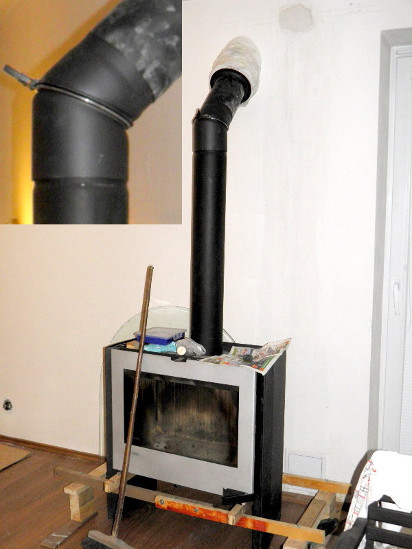

Děkuji všem za rady. Nakonec jsem podle dobré rady co mi dal _luky_ zakoupil rozebíratelné koleno 135/45 stupňů a je to ono.
Na fotce ještě není úplně definitivní spojení, protože kamna jsou zatím o něco výš, abych dostal ven podkladové sklo a vyčistil binec pod sklem.
Při hledání jsem narazil na článek, kde píšou, že zapojení kouřovodu "po vodě" či "po kouři" je spíš dáno provedením roury na kamnech než normami.

Ještě jedna technická - Podle fotky to vypadá, že je sopouch natvrdo zazděný. Pokud ano, velmi brzy to rupne. Je potřeba kolem sopouchu dodržet dilatační mezeru.
PavelFF
Příspěvky: 5328
#23 Příspěvek od PavelFF »
Jo jo. Trubka zastrčená do sopouchu je omotaná provazem a to poskytuje vůli na teplotní roztažnost a taky tím vzniká potřebný vakl na sestavení.

#24 Příspěvek od pepik9 »
On nemyslel rouru od kamen, ale keramickou trubku ve zdi .

Ano, schiedel na to dokonce dodává takový plechový kroužek, který umožňuje čistě ukončit omítku 1cm od šamotového sopouchu. Doporučuju tedy tu mezeru dodatečně vytvořit. Jestli je pod tím ta originální deska z minerální vlny, tak jde v zásadě jen o to, proškrábnout omítku. Jestli to někdo zazdil navrdo, pak majzlík a kladivo.
Kdybys nevěřil, že to může rupnout, můžeš se inspirovat na internetu od podobně nevěřících lidí.
PavelFF
Příspěvky: 5328
#26 Příspěvek od PavelFF »
Nepotěšil jsi mě. Vůbec jsem netušil jaká je komín věda. Inspiroval jsem se na internetu, třeba tady: http://forum.tzb-info.cz/104675-praskly-komin-shiedel/strana-3#text1 a po četbě výživného tématu by byl v podstatě zázrak, kdyby komín neměl nějaké větší či menší trhliny. Vypadá to tak, že šamotové komíny praskají tak nějak z principu a i lidem, kteří tam dilatační mezery mají. Já je zjevně nemám a zatím se nic neulomilo, což je divné, protože v kamnech se prokazatelně topilo. Možná je to původně větší délkou trubek, které jsem teď zkrátil a tím se to zhorší.
Majzlík a kladivo? Jak to může být hluboko zaházené a dá se to vůbec udělat aby se nezničil křehký sopouch? Vlastně ani nevím, jestli a jak moc je to vevnitř popraskané. Nezkoumal jsem to.
Varianta uklidit kamna rovnou do garáže se jeví znovu aktuální. Možná si romanticky zatopíme a až to pukne tak kamna uklidím.

#27 Příspěvek od BOBOBO »
Kurňa šopa vlezeš do každého vlákna i když nemáš ponětí o co go a najednou se budeš bát problému , protože je tvůj . Pokud tam máš šídla , tak i přes puklou vložku o nic nejde . Případný kondenzát steče na základní desku a odvodem pryč . Prasknout ti nesmí právě to vyústění . Prostě si vezmeš dlouhý tenký vrták a ve vzdálenosti alespoň 5 cm od trubky to začneš dokola po kouskách odvrtávat . Ono to není moc hluboko . Začal bych od spodu , tam by to mohlo být pórové . Vždy je třeba mít prostor , kam to odloupnuté může vypadnout .
PavelFF
Příspěvky: 5328
#28 Příspěvek od PavelFF »
OK. Dejme tomu že odvrtám, omlátím prostor kolem sopouchu. Vznikne nevzhledná hrbatá mezera a díra elipsovitého tvaru. Čím ji vyplnit a jak to esteticky uzavřít?
Příspěvky: 20893
#29 Příspěvek od BOBOBO »
Vyplníš ji tím co je ve tvém odkazu a na začištění si pozveš zedníka . Nejspíše natáhne perlinku na plastické lepidlo a zařízne kolem trubky . No a tu tenkou linii co zbyde , musíš zamaskovat nějak ty . Já jsem vyřízl nerez plech podle trubky . No nemám to v obýváku , tak menší nepřesnost nevadí .... Když to vyplní lepidlem až k trubce , tak to maximálně popraská- ta perlinka s lepidlem , pro tloušťku do 5mm . Tenká vrstva silikonu v barvě stěny to na určitý čas také pojistí .

Příspěvky: 747
Registrován: 28 led 2009, 00:00
Bydliště: okres Beroun, kraj Středočeský
#30 Příspěvek od _luky_ »
To jsou rady...
Ta omítka snad není železobeton. Majzlík, kladívko, špachtle a uděláš kolem 1-2cm mezeru. V té mezeře nemusí být nic a nebo to vycpeš minerální vatou. Pokud je to udělané skoro správně, tak 1-2cm hluboko najdeš tu desku z minerální vlny.
Kdybys měl sopouch 90°, tak se tam prostě dá růžice (kus plechu ve tvaru mezikruží). Takhle to znamená si tu růžici vyrobit na míru. A nebo se smířit s tím, že máš v obýváku kotelnu, což si obvykle lidi uvědomí až trochu pozdě.
S tím praskáním - v drtivé většině diskusí, co jsem před koupí komína četl, bylo prasknutí způsobené chybným připojením kouřovodu do sopouchu nebo zazděním sopouchu natvrdo. Já mám na to originální redukci od Schiedelu a ta redukce je na sopouchu ZVENKU.
