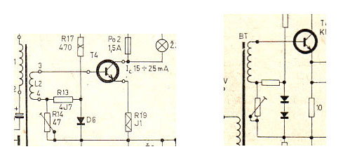

Klidový prou bude nutné nastavit na 20-30 mA. Za tím účelem je vhodné upravit obvody předpětí tak, aby tam byl tirmr. Je totiž nutné nastavit i symetrii koncového stupně (zvlášť v případě, kdyby někdo chtěl odstranit VT).
Po nastavení klidového proudu zesilovač nebude tolik zkreslovat, odhaduji, že se dostaneme pod 1% na 1 kHz, co pro nástroje vyhovuje. Nemusel by to být špatný konec, ale bez schémy mě ta práce nějak nebaví.

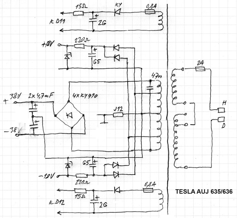

Na obrázku je modifikovaný zdroj Tesla AUJ 635/636. Nových +/- 18V je privedených na miesta, kam išli napätia z KZ 710 (tie spolu s odpormi R62/63 odpadajú). Výstupy z pomocných zdrojov 3,5V pre predpätia výkonových tranzistorov idú paralelne k D11/12 a odpadajú odpory R66/67-tie sú nahradené odpormi 15Ω/1W v pomocných zdrojoch.
Za účelom nastavenie vhodného kľudového prúdu výkonových tranzistorov je vhodné upraviť bázové deliče. Na otvorenie KD503 je potrebné nastaviť Ube asi 0,57V. Túto hodnotu nejde nastaviť bez doplnenia diódy o sériový odpor 5,6Ω. Ďalej treba zväčšiť hodnotu odporu 4,7Ω na 6,8Ω, prípadne aj viac. Pre môj konkrétny prípad sú hodnoty uvedené na obrázku.
