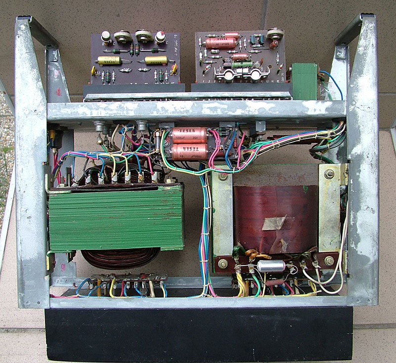

Chcel by som uviesť do funkčného stavu výkonovú jednotku AUJ (díky Penjo) s údajom na štítku AUJ 635. Pozeral som si zapojenie, ktoré je dostupné na webe, ale pár vecí tam je inak.
Napr. sieťový transformátor má viac vývodov, nemôžem nájsť odpory R 66, R 67, chýbajú chladiče s diódami...
Jednotka je zachovalá, nie je vidno žiadne zásahy. Nemá niekto zapojenie tejto verzie?≡
(244.23 KiB) Staženo 206 x

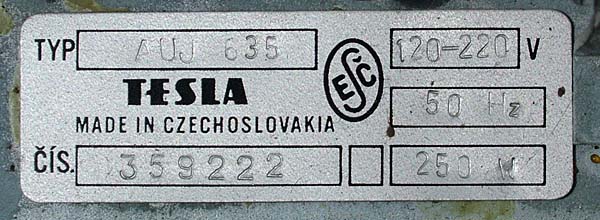

Neviem aké boli verzie a odchýlky. AUJ 636 by mala niektoré vlastnosti ako toto, ale na štítku je fakt AUJ 635. Tak to označenie asi nebude veľmi dôležité.
(74.41 KiB) Staženo 161 x

Díky. Potřeboval bych se hlavně zorientovat v zapojení. Zdá se, že místo odporových děličú a srážecích odporú na velké zatížení jsou tam použity dva zvláštní zdroje nižšího napětí pro budič a předpětí KD 503.
Ve snaze najít schéma, jsem se podíval na všechny ty ASO 600, Studiosolo 130, Studiobass 130, ale všude se uvádí zapojení ako má AUJ 635 s odporovými děliči.
Prosil bych tedy, kdo má, o poskytnutí toho novějšího zapojení (schémy). Možná je to právě AUJ 636.

Díky ok1hga, ale on tam má verzi s jednoduchým síťovým trafem a děliči napětí, které já nemám, je to vidět i z porovnání obrázkú.

Díky Miri, tu diskusi jsem četl. Proto se domnívám, že navzdory označení AUJ 635 mám model AUJ 636. K AUJ 636 je jen minimum informací, sotva se najde třeba fotka. Nerad dělám s elektronikou bez schémy, ta by se fakt hodila.

Miri, to je známá verze s jednoduchým síťovým trafem. Ta moje verze má 14 vývodú na ST, to znamená, že tam mám ještě dvě symetrická vinutí na pomocné zdroje (malé DPS na bocích). Asi se přidám k Bobovi a budu křeslit. Co jsem zistil hned, destička budiče má označení 3AK06179 a není zaměnitelná s tou na schémě od Miriho.
Po prohlídce a výměně T7, T8 jsem to připojil na síť a odzkoušel. Funguje, ale je tam neměřitelný klidový proud (na emitorových odporech) a značné přechodové zkreslení. Bude nutné upravit poměry v bázových děličích KD 503. Dává to solidních 23Vef na primáru před limitací, 118Vef na 100V výstupu. Rušivé napětí na 100V výstupu je 12 mV lineárně.
