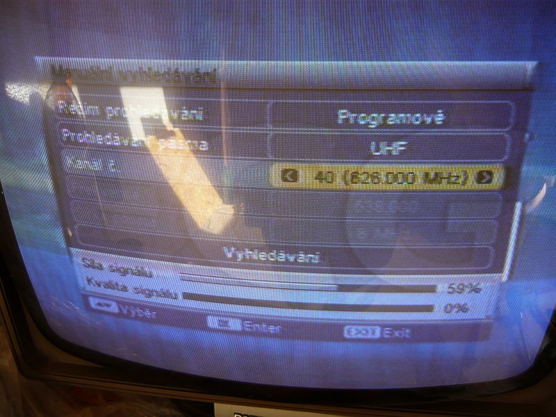

asi to bude zbytečné ale zeptám se. Je nějaká šance chytit nějaký MUX v hlubokém údolí (lokalita Oslavany) kde se mi se sítem bez zesilovače nepodařilo chytit na 1% kvality signálu. Na 40 kanále ale cosi je.
Může to být jednak signál z Děvína, jednak z Kojálu. V tom místě kdysi bylo možné přijímat z Brna 9 kanál, a ostatní se chytalo z převaděče na kopci.
Všichni tvrdí že se tam nic nechytne, ale co kdybi přeci.
(136.79 KiB) Staženo 207 x
Příspěvky: 21233
#17 Příspěvek od Hill »
Toto právě ukazuje na signál dostatečný, ale zarušený buď odrazy (preecho) nebo křížovou modulací se signálem blízkého vysílače vzniklou přímo v anténním zesilovači. Prostě signálu dost, ale pro dekodér je nečitelný.
Opět platí pravidlo, že to chce změřit nejen kvantitu (úroveň), ale také kvalitu signálu. Co ti v analogu třeba vadilo, ale odpustil jsi mu to, protože aspoň něco bylo vidět, to detektor ani dekodér digitální informace neprominou.
... nebo aspoň vyhodit z antény ten předzesilovač, nahradit ho symetrizačním členem, a zkusit s anténou najít třeba i slabý, ale použitelný signál. Jestli se to povede, znamená to, že zesilovač musel zpracovávat i signál, se kterým si nevěděl rady. A že tedy nemá smysl zesilovač do síta vracet.
Při dlouhém kabelu od antény ovšem už po pár metrech, kde už je signál zase slabší, má někdy smysl, zařadit průběžný zesilovač "do kabelu". Píšu "někdy", zde se metoda pokus/omyl totiž prodražuje tak, že i to změření a vyhledání signálu přijde levněji.

Ale on píše ,že má síto bez zesilovače

Na to je hlavne potreba spektrak a signal umet analyzovat.

Souhlas, bez skutečného měření spektra signálů v místě je to jen zcela neefektivní činnost metodou pokus/omyl.
Leda by slepé kuře našlo zrno, a i to už je dnes také málo pravděpodobné.

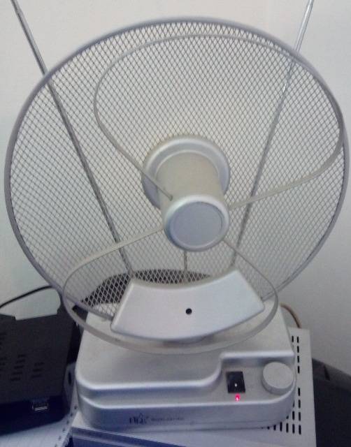

Prosím o radu ohledně příjmu DVB-T z vysílače Trutnov/Černá hora (chtěl bych přejít ze satelitu na DVB-T a jedná se o kopcovitý terén v lokalitě Úpice). Půjčil jsem si na zkoušku signálu tuto pokojovou obyčejnou anténu se zesilovačem. S ní lze programy na kanálech 38 a 40 přijímat celkem bez problémů a to i pokud je anténa umístěna v přízemí domu uvnitř místnosti (a nemusí být ani u okna). Na kanálu 60 mi sice přijímač nějaký signál zobrazuje ale s nulovou kvalitou, takže programy z tohoto kanálu sledovat nelze. Lze na základě tohoto doporučit nějakou venkovní anténu u které je předpoklad že by s ní bylo možné ten 60 kanál přijímat?

Stav se v Trutnově pod nemocnicí u Satana, myslím, že ing. Kolář má dost dobrý přehled o příjmových podmínkách v okolí, a je schopný ti doporučit anténu, na kterou by ti to mělo chodit. Nebo třeba koukne na mapu a doporučí ti někoho, kdo to může změřit a určit místo pro anténu, kde to bude hrát dlouhodobě spolehlivě.
Síto velké husté je v horském terénu, tedy i v podmínkách Úpice, rozumná volba, je to krátká anténa osvědčená v podmínkách s mnoha odrazy, s nimiž si umí účinně poradit odsměrováním, aniž by přitom nutně musela mířit přesně na vysílač, hlavní lalok příjmu má široký a plochý, zato signály z boku potlačuje velmi účinně. Počítej ale s tím, že nejde jen o směr, ale také o umístění antény.

Ok, díky zkusím. A v čem je vlastně hlavní problém s příjmem u toho 60 kanálu když 38 a 40k jdou normálně. Ta anténa na kterou jsem to zkoušel je nevhodná pro vyšší frekvence odpovídající 60k?
