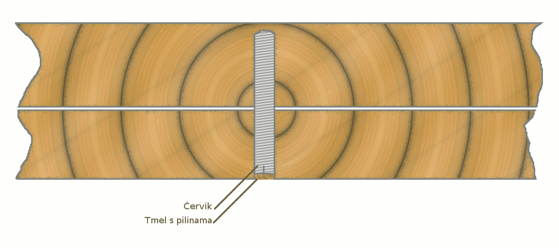

Pokud jsou ty čepy vylomený bez toho, že by dřevo, který maj držet, bylo nějak výrazně prasklý, odvrtej je a použij kolíčky větších průměrů, nebo na vnitřní straně, kam se nikdo moc nekouká, to provrtej durch, vymázni díry trochu lepidlem a zamotej do toho červíka ze závitový tyče tak, aby jeho hlavička byla pár mm zapuštěná. Tu zakreješ tmelem (nebo lepidlem na dřevo) smíchaným s pilinama.
No a zádlaby - jedině očistit na holý dřevo, znovu slepit (ale musíš to mít sevřený přes hadr ve svěráku a nechat to do úplnýho vytvrzení sevřený!) a pro sichr ze strany, kde to nebude vidět, nabouchat 4-5 čalounickejch hřebíčků (vzor jako na dominu/hrací kostce, jen o pár stupňů pootočenej - neměly by se dostat 2 hřebíčky do stejnýho letokruhu, hrozí prasklina).
(144.55 KiB) Staženo 58 x

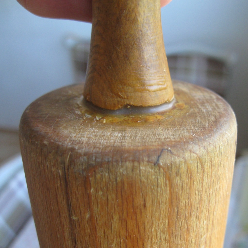

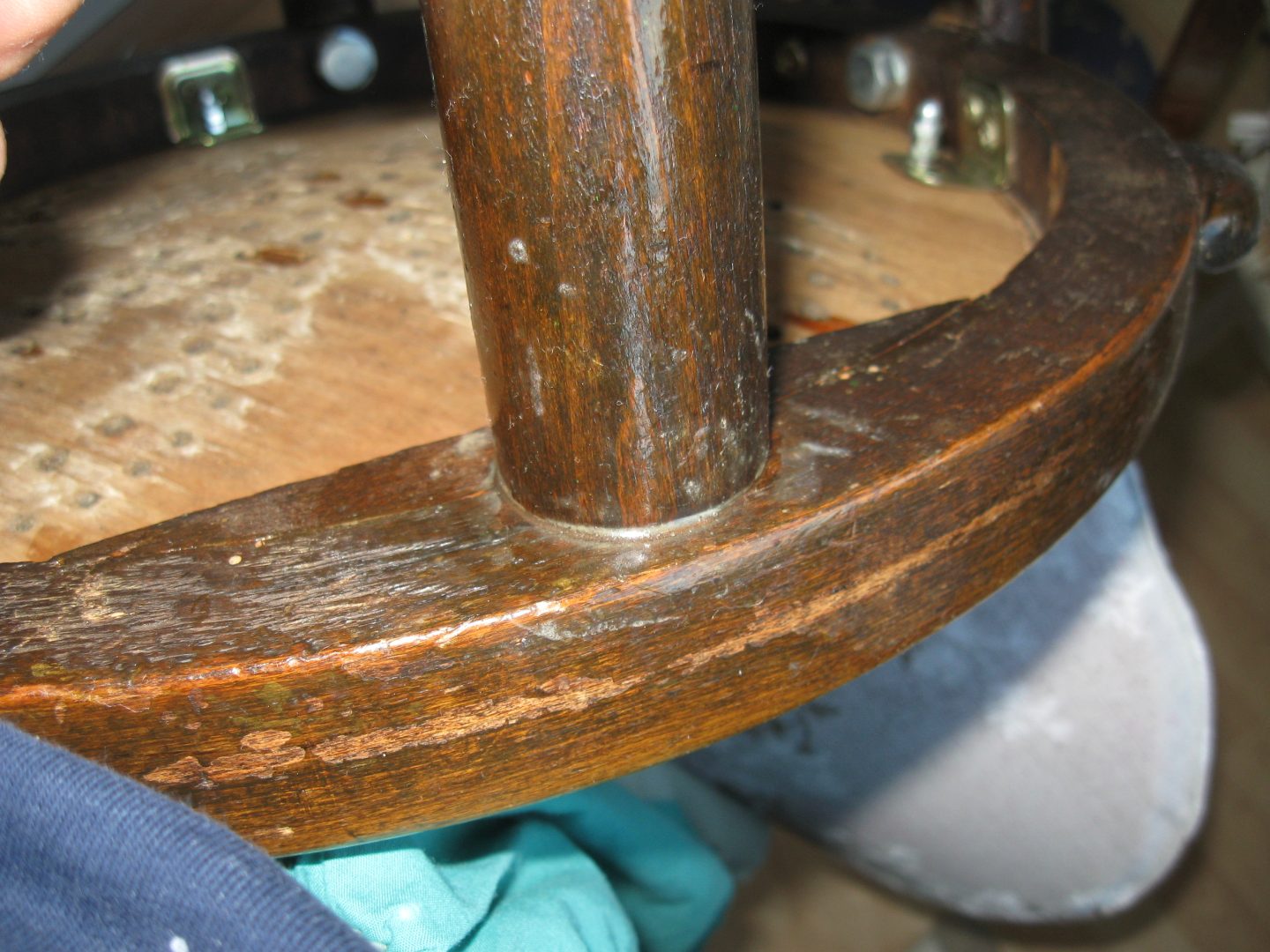

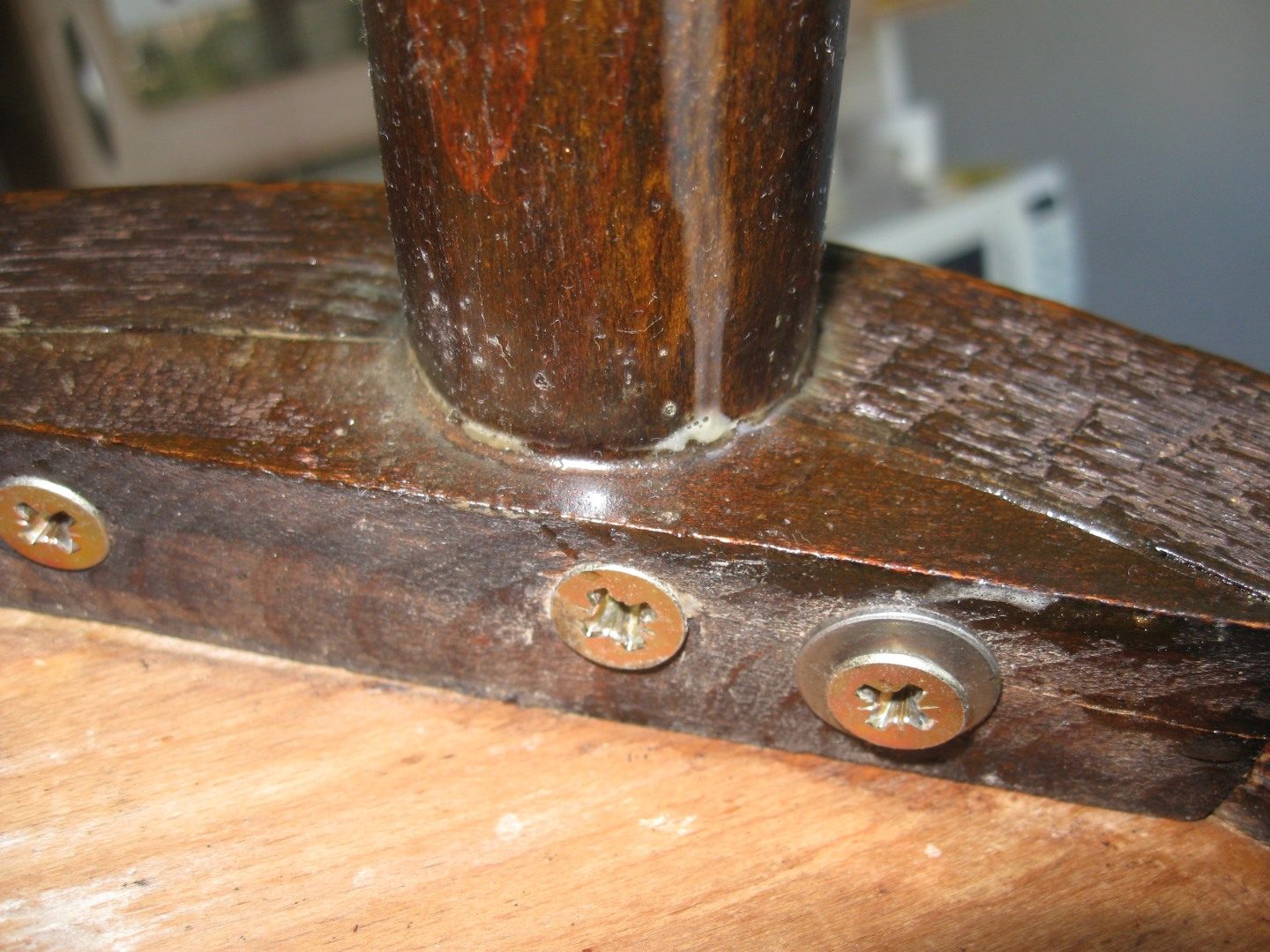

Epoxid je zpočátku řídký jako smetana, takže nateče do všech skulin. Za 24 hodin ztuhne na kámen. Někdy se to hodí, jindy zase ne. Třeba při lepení těchcto židlí a válečku na nudle by se na to tmelové lepidlo moc nehodilo.
