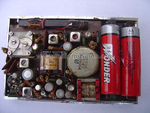

250px-Zenith_8-transistor_radio_open.agr.jpg- Obdoba toho Crowna
- (21.61 KiB) Staženo 187 x
Crown.jpg- Dobový prospekt
- (24.16 KiB) Staženo 120 x
__________________________
Podařilo se mi získat kapesní tranzistorové radio Ei BOY vyráběné v Jugoslávii koncem šedesátých let. Bohužel nemám k dispozici schema zapojení. Troufáte si někdo nejlépe na základě vlastní zkušenosti odhadnout, zda by v něm zabudovaná mf trafa mohla být podobná těm japonským?
