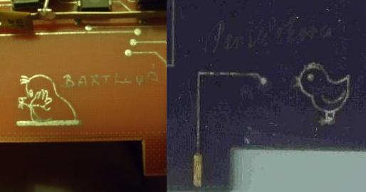

macintosh1984 píše:Krteček na desce RAM
Kuře na jiné RAM. Že by specialita Zbrojovky ???

obrázky zvířátek či podobné piktogramy měla zbrojovka na mnoha zařízeních. Možná by stálo za to kdyby to někdo zmapoval. Pomohlo by to při identifikaci neznámých desek.

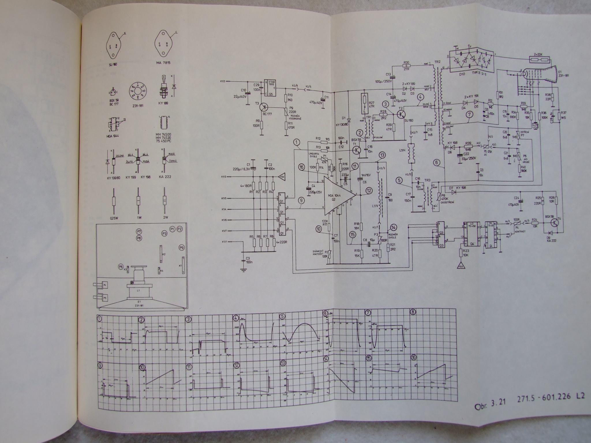

Jinak dneska jsem vyměnil dva špatné kondíky ve zdroji. Zdroj funguje, ale musím zatížit úplně všechny výstupy, jinak ochrana zdroj okamžitě vypne. Všechna napětí byla OK, desky jsem v rychlosti změřil na zkraty. Pomodlil jsem se a zkusil jsem to zapnout i se zasunutýma deskama. Nic nebouchlo, nesmrdělo ani se nehřálo. mechaniky se točily. Ledky problikly ale nic se nedělo. Po chvilce bádání jsem zjistil, že nejdou hodiny na RAM desce. Byla vadná 74S04 u krystalu. Naštěstí jsem měl náhradní v šuplíku. Vyměnil jsem, zapnul a ejhle, začaly blikat ledky na deskách. Po zapnutí asi tak 3 vteřiny náhodně blikají, pak zhasnou všechny kromě jedné. Obraz ale stále nebyl. Osciloskopem jsem mrknul na video out, vsync a hsync. Všechny tři signály vypadaly OK. Problém je tedy v monitoru. Od monitoru mám naštěstí schéma. Závada je v tom, že obrazovka nežhaví. Žhavení se zdá být v pořádku, po připojení 5V hezky žhaví. Zapojil jsem tedy místo vlákna žárovku. Ta sice svítí, ale strašně slabě. T1 a T2 jsou OK, D2 a D3 taky. Žhavící vinutí a R31 mají dohromady cca 10ohmu. To vypadá OK. Napětí na C14 je asi 20V. Tak nevim. O víkendu se na to ještě mrknu. Nicméně to zatím vypadá slibně.
Schéma monitor.
(286.49 KiB) Staženo 317 x
Příspěvky: 8276
#29 Příspěvek od xsc »
Zkontroloval bych R30, C13. Podle průběhu na kolektoru T2 by na C13 mělo být přes 100V.
