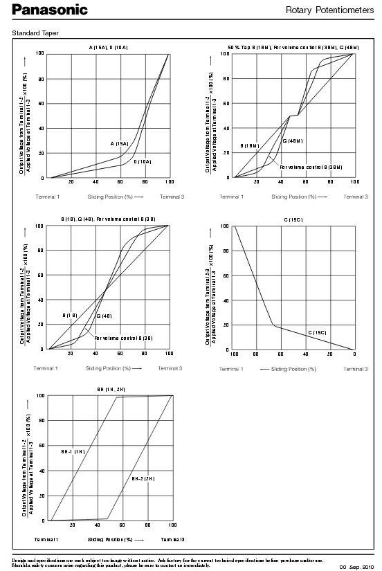

Pochopitelně to trochu bude klamat, když je potenciometr vydřený, může být odpor v nějakém úseku i dvoj-až 4násobný proti orig. stavu. Dá se to i řešit přímým měřením odporu 1-2, jenže do toho může u vyhnilého potenciometru dost kecat odpor běžce.

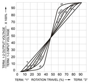

Metodika pro ALPS je zde, cituji :
With the shaft (lever) placed in the specified position, resistance taper shall be determined by measuring
the voltage between the specified terminals (between terminals 1 and 2 or between terminals 2 and 3)and
calculating the percentage in reference to the voltage between terminals 1 and 3.
Reference: Standard resistance tapers in reference to rotational angles (travels) are as shown below.
http://www.alps.com/prod/info/E/PDF/Potentiometer/TAPER.PDF
Pan_tapers.JPG- (67.91 KiB) Staženo 83 x
