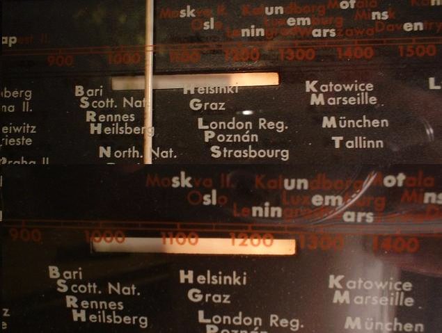

U některých přijímačů z 30tých let byl použitý "stínový" indikátor.
měřáček měl v sobě clonku a ta se prosvětlovala zezadu. Vpředu byla matnice na níž bylo vidět stín. Byl umístěn do série anody mezifrekvenční elektronky. Foto indikátoru je z přijímače IRON 537.
Podobným způsobem by se dala vytvořit i část kulatého terčíku který by byl s výsečemi a za to dát na osvětlení zelené LED diody, nebo přímo použít indikátor z LED diod. (již byl vytvořen, a popsán v klubovém časopise sběratelů historické radiotechniky Radiojournal.)
Já to ale považuji za zhovadilost, nebude to nikdy vypadat originál, to raději budu provozovat rádio s již nefunkčním magiokem.
ještě existuje nejednodužší verze. žárovička 6,3V 0,3A a před ní pouze kolečko se zeleného plastu.
