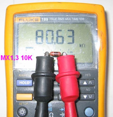

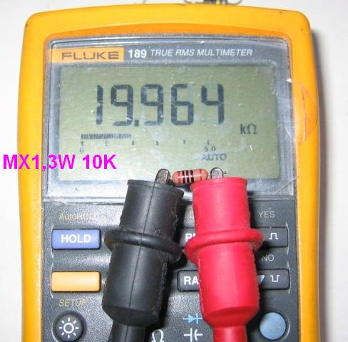

Konec konců mnohé metaloxidy na současném trhu jsou nelineární mnohem víc a stárnou velmi prapodivně.
1,3W MOX 10K, po roce provozu při cca 1W ztráty.

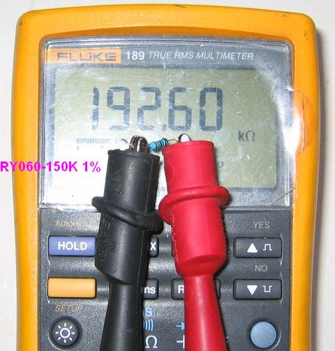

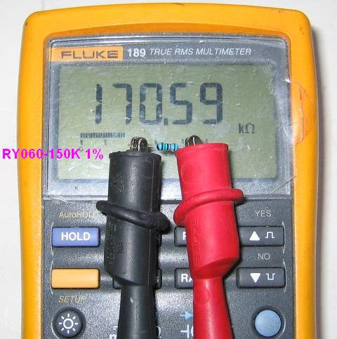

150K odpor 0,6W, používaný s minimálním zatížením v RIAA elektronkovém preampu v korekčních členech. Velmi teplý a živý zvuk, tisíce děkovných dopisů :lol: .
(48.65 KiB) Staženo 111 x
