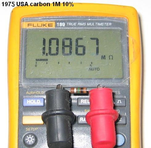

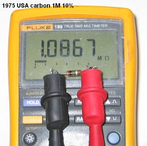

flyingbird píše:
3. Vyhni se uhlíkovým odporům, mají rozptyl parametrů jako prase, šumí a jsou nelineární.
http://www.valachnet.cz/lvanek/diy/R_no ... ty/18k.jpg
http://www.valachnet.cz/lvanek/diy/R_no ... sition.png
http://www.valachnet.cz/lvanek/diy/R_no ... alOxid.png
To je třeba kupovat uhlíkáče kvalitní, a ne čínský šmejd, vyrobený možná spékáním zbytků psí srsti nebo čeho :roll: .
