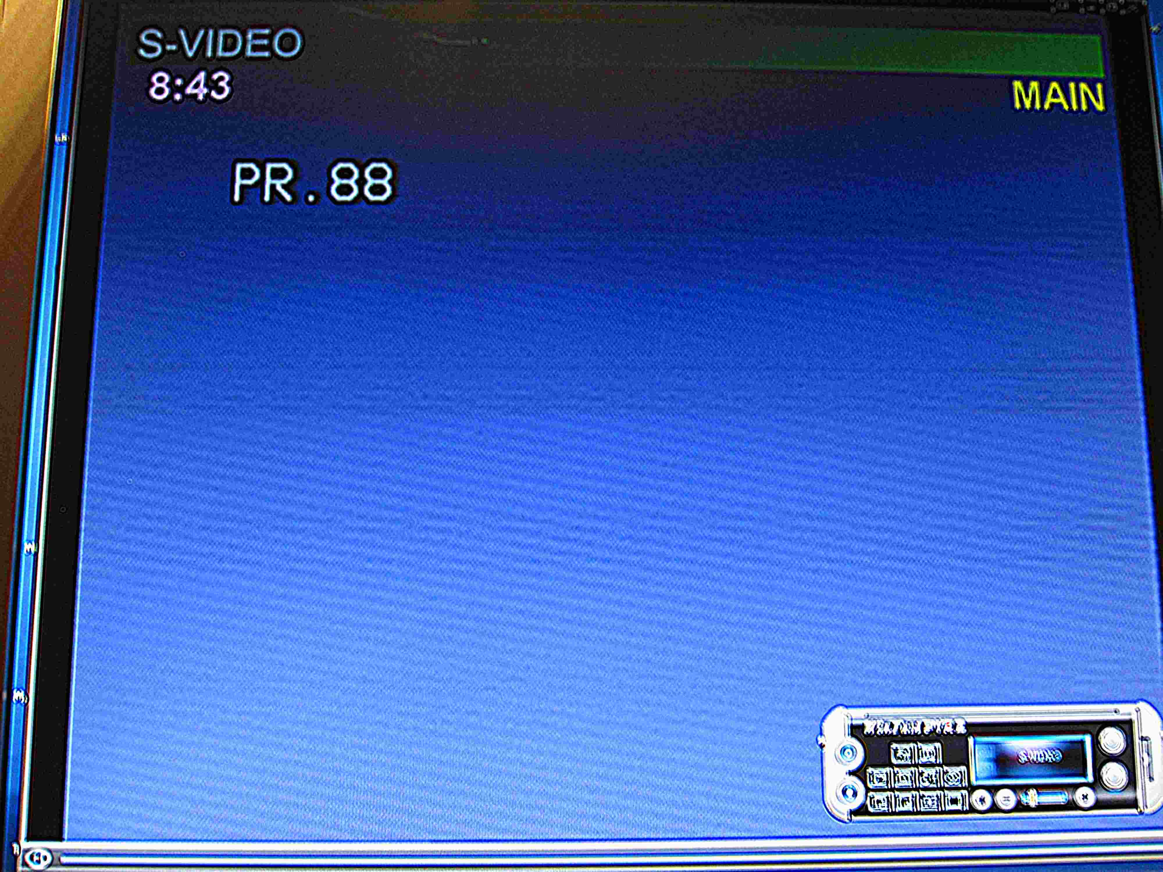

hille díky, ale asi jsem se špatně vyjádřil. Na převod digi na VHS jsem už zanevřel, teď se snažím známému převést VHS na DVD. Bohužel kvalita je ovlivněna právě tím moaré které mi generuje video, konkrétně výstup S-VIDEO.
Mám podezření že buď něco kmitá anebo je někde špatná filtrace a leze to do vstupu S-VIDEO. Vůbec nevím kde a jak to hledat.
Zkoušel jsem se dívat na jasový a barevný průběh ale protože nevím co čekat a také můj osciloskop není nic moc tak jsem se ničeho nedopídil.

do TV to jde přes TV výstup, tam je to ok, ale do PC to jde kabelem S-VHS a tady je problém.
Zkoušel jsem z videa vše odpojit a vyndat kazetu, propoeno puze S-VHS a moaré tam je pořád. :?
podezíral jsem TV kartu ale když video vypnu tak je plocha na monitoru čistá

chvíli mi trvalo najít kabel - výsledek stejný, na videu je přepinač comp Y/C
přepnutím docílím že barva běží, jinak žádná změna, i když to jede čb pruhy jsou tam stále.

xsc má asi pravdu, že to není videem ale kartou.
Propojil jsem výstup z videa scartem do TV a čáry tam nejsou.
Když privedu do TV karty přímý signál z antény (bez videa) tak tam čáry jsou.
Jakýkoli signál v analogu udělá čáry. Když nepřipojím anténu tak je plocha čistá.
Když přepnu kartu na digitál tak je obraz jako víno.
Zkoušel jsem přehodit kartu do jiného slotu - nepomohlo.
Zdá se že jakýkoli analog se míchá s něčím v analog. tuneru (?)
Prohlídl jsem kartu - dva elyty mají blbé esr, výměna nepomohla.
Už jsem nakloněn koupit novou kartu ale nenašel jsem takovou interní co má S-Video, DVB-C, DBV-T, FM a analog.
:cry:
už nevím co stím a slíbil jsem zdigitalizovat pár VHS.
