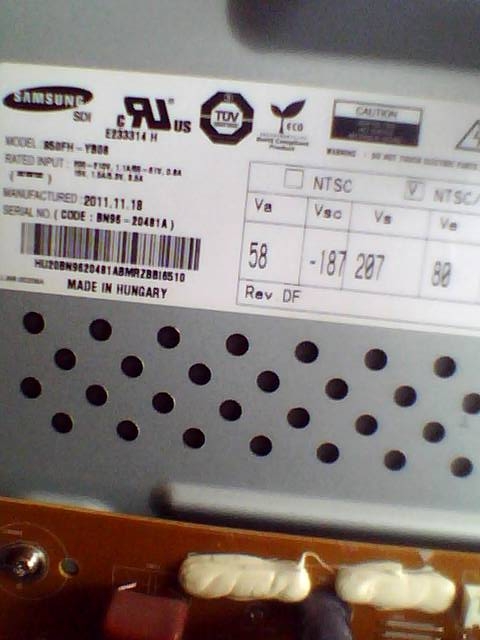

No Kubo malinko se to neshoduje ale posílám štítek i ozn desky ok
(92.19 KiB) Staženo 56 x
(90.81 KiB) Staženo 59 x
(93.65 KiB) Staženo 77 x

Tak nejak som to myslel.
Panely sú trosku iné napätiami, ale to bolo bežné čo várka a pomaly aj kus panelu, to iné napätia, preto to tam aj píšu.
X doska vyzerá byt tá istá, len na tvojej je o jeden foliák viac ako na kubovej.
Napätia skontroluješ, prípadne dostavíš podľa štítku tvojho panelu, keď to pojde zapnúť a panel je ok.

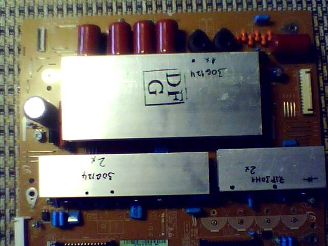

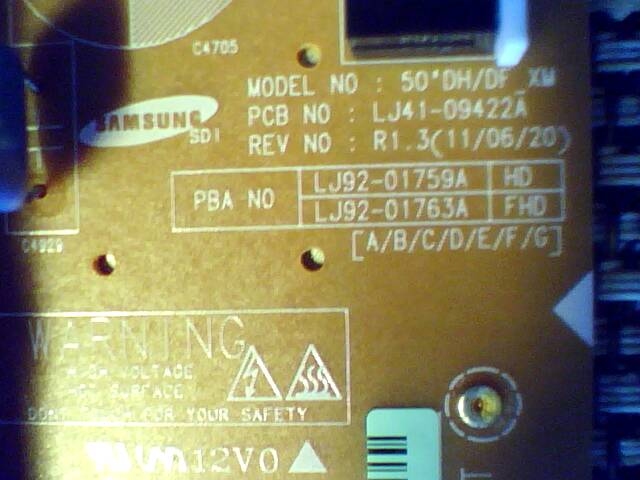

Tak tá doska má to isté označenie ako tvoja. ALE!!! má iné tranzistory osadené a niektoré kondíky tiež chýbajú, tak ja už neviem čo samsung robí za bordel. Ale už asi tuším podľa tých písmen vytlačených na chladiči.
DH - Display HD
DF - Display fuul HD
A teraz k osadeným tranzistorom a diodam na chladiči:
D4202 - SF10A400H
Q4202 - 30G124
D4505 - SF10A400H
Q4504 - neosadený
Q4503 - FGPF4536
D4103 - SF10A400H
Q4101 - FGPF4536
Q4104 - neosadený
Q4401 - SMK1820
Q4402 - SMK1820
Q4301 - FGPF4536
Q4302 - neosadený
D4302 - SF10A400H
tranzistor a diody na plošáku
Q4601 - SMK730
D4501 - SF10A400H
D4502 - SF10A400H
Pozdravuje Vás Martin

moja doska
(288.41 KiB) Staženo 67 x

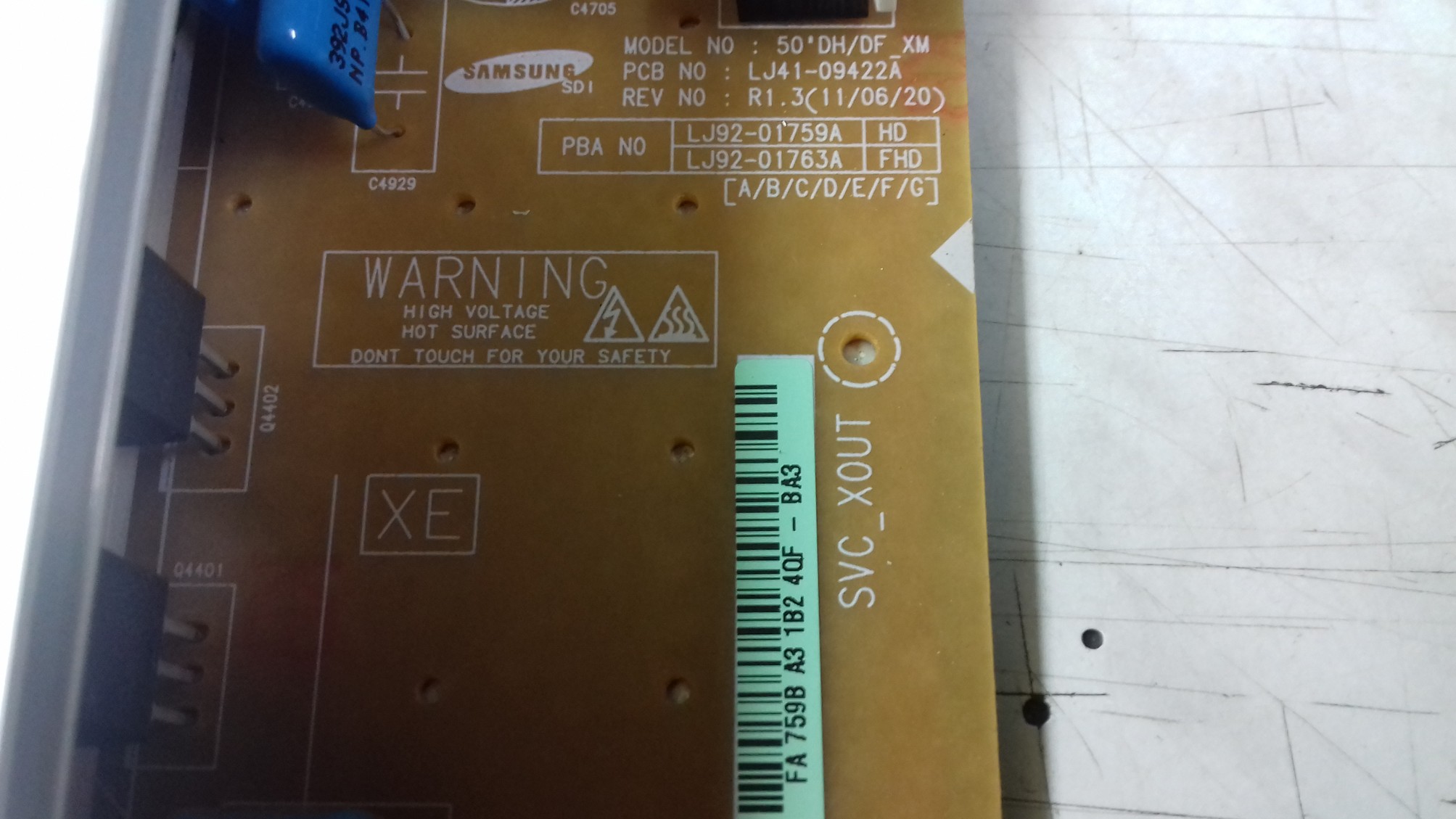

Ty budeš mať asi na čiarovom kode FA763

nevím kde hledat označení čár kodu ok už vím je to tak na čár.kodu je TA 763A ... pokud dobře vidím Charli100
KUBO
Příspěvky: 3897
Bydliště: VT SLOVAKIA
#23 Příspěvek od KUBO »
Tak to povrdzuje tie rôzne dosky podľa druhu panelu. Ako dosky sú rovnaké, len osadenie súčiastok je iné. Ja mám LJ92-01759A a ty potrebuješ LJ92-01763A.
