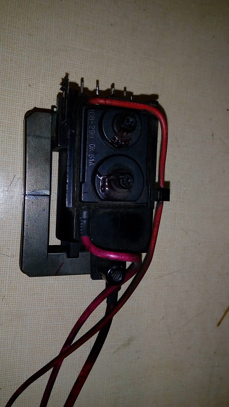

Ahoj, potřeboval bych poradit se zapojením vn trafa s malé barevné tel., abych si mohl vyrobit též flockovačku. Objednal jsem si 6 kv ionizér z ebay boužel nefunguje tak jak bych potřeboval.
(195.6 KiB) Staženo 79 x
