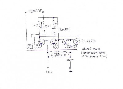

#4 Příspěvek od samponek »
Kondíky 3n3 nevadí, podle toho jak to bude potřeba "tvrdý" můžeš dát dva paralelně a napájet feritovým trafem ze spínaného zdroje ze staré televize, nebo CRT monitoru. Kmitat to bude asi na 8kHz až 15kHz.
Trafo použiješ tak jak je, bez převíjení a napájet to budeš baterií 12 až 24V, nebo bezpečným síťovým zdrojem 12 až 24V
( kondenzátory 22µ zmenšíš třeba na 100n a nastavíš tím kmitočet a transformátor v bázích použiješ třeba hrníčkové jádro, tranzistory použiješ jakékoli NPN na 100V 1A až 10A )
(14.56 KiB) Staženo 118 x

samponek
Příspěvky: 3885
#8 Příspěvek od samponek »
Železný trafo ( určený pro 50Hz) má rozumnou účinnost asi do 330Hz.
Trafo z PC zdroje použít můžeš, ale počítej, že na výstupu bude asi 180Vpp 8kHz až 15kHz. ( u samokmitu )
