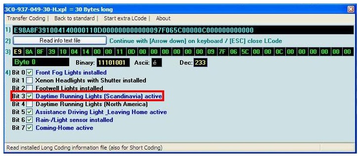

Mám sice Leona 1P ale tamto bylo také takto nastaveno.Ale má ŘJ umí změnit nastavení denního svícení.Jsou tam dvě možnosti ty máš zřejmě americké nastavení (pokud ti svítí i zadní světla).já si to změnil na skandinavské a to znamená že pokud zatáhnu ruční brzdu světla nesvítí až když odbrzdím tak se světla rozsvítí a to jen přední.Takže startuji se zataženou ruční brzdou kdy jsou světla zhasnuté.Dělám to přes VCDS

No a fčíl je to na rozsouzení, protože leon je technika shodná s koktavicí a já si nejsem jistej, jestli (a jak) do toho schématu zapadá cordóba. Ty funkce ŘJ a komfortek nejsou vždycky stejný a záleží i na možnostech typu.

Mám Tourana 2005 a nakódování denního svícení bylo bez problémů. Mám i čínskej hex can kabel a zkušel jsem US verzi denního svícení a žádný chyby to nehlásí. Možná že v novějších MR je to nějak podchyceno.
Zkus se registrovat třeba na VW klubu a zeptat se tohohle člověka. Dopředu ale upozorňuju, že je to arogantní a divnej člověk a je s ním těžší domluva. Ale na tyhle věci je machr.
