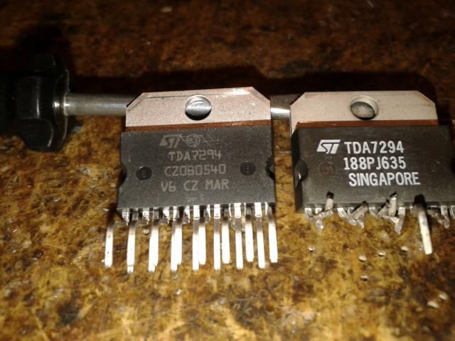

Hraje to. Dvě hodiny na asi 30W, OK. Nad 70W začíná zkreslovat. Napětí s odpory kleslo na 2x36V.
Pro zajímavost, ten signapore asi taky není orig, nebo jo?
(79.75 KiB) Staženo 209 x
#18 Příspěvek od sinclair »
Ten singapurský právě JE 100% originál.
Gratuluji k úspěšné opravě.

No, ten originál odstřelil předchozí opravář, když neutáhl IO k chladiči.
