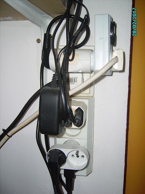

Po přečtení příspěvků zde mi to nedá. Odborníci se budou chytat za hlavu, kamenovat mě a prohlašovat cosi o hazardérech, cvocích a sebevrazích, ale já si stojím za svým i přesto, že nejsem "certifikovaný" elektrikář.
Na přiloženém obrázku je můj "zásuvkový rozvod" v kuchyni. Rozvod je přísně třížilový, v mědi a poctivě udělaný. Jištěný je 16A jističem.
Do zásuvek je připojeno: Elektrokeramická deska, kombinovaná horkovzdušná trouba s grilem, mikrovlnná trouba, kávovar, rychlovarná konvice, malá CRT televize a LED osvětlení kuchyňské linky.
Zatím se nám nepovedlo ani vyhodit jistič, přestože nijak nehlídáme současně použitou kombinaci spotřebičů. Zásuvky včetně rozdvojek nevykazují žádné znatelné oteplení, které by svědčilo o přechodových odporech. Tato soustava je funkční již více než dva roky bez nejmenších problémů.
(136.93 KiB) Staženo 103 x

#30 Příspěvek od satam »
Neměřil jsem, ale tipuji to na "dvojku" měď.
A pochopitelně starou roztrojku bych si zrovna sem dát vůbec nedovolil :wink:
